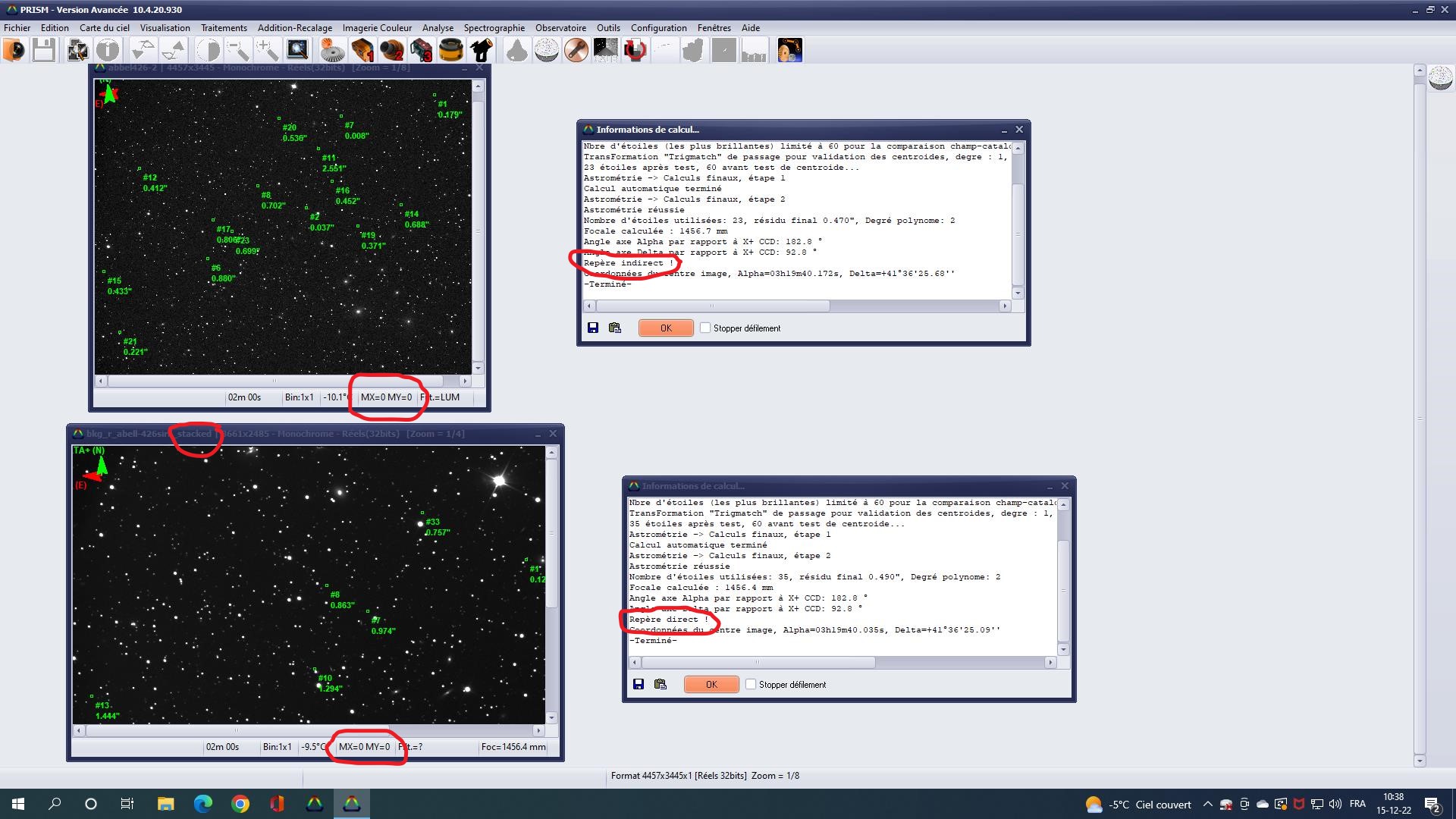

Ma caméra est orientée avec des images donnant l'EST à gauche et le Nord en haut.
Il n'y a pas de miroir appliqué à l'acquisition de ces images.
Jusqu'à présent je considérais ce repère comme DIRECT puisqu'il y a un angle (trigonométrique positif) de +90° entre le nord et l'est.
Je cochais la case "repère direct" dans la configuration de ma caméra.
Voici cette orientation :
|Y+ NORD
| <----EST
|___________ X+
MAIS...................
Mais en faisant un étalonnage astrométrique automatique (Prism10), j'obtiens systématiquement un repère INDIRECT et un angle de la caméra de 178°.
D'autre part, cet étalonnage m'indique bien une orientation avec le Nord en haut donc pour DEC+ et l'est à gauche donc pour RA+.
Un détail peut être, mais j'aimerais bien comprendre où est le problème...
Marc.

Marc STORME

[img]C:\Users\Marc\Desktop\PGM-MCMT32\repère-copie_écran.jpg[/img]
Marc STORME
Messages : 81
Enregistré le : 21 juin 2009, 15:42
Re: repère direct ?
Message par Marc STORME »
J'espère que ma copie d'écran "passe"....
Sur cette copie d'écran, en haut, une image brute sans miroir (MX=0 MY=0). L'astrométrie indique bien l'Est à gauche et le Nord en haut. Alors que l'information de calcul donne un repère INDIRECT.
Toujours sur cette copie d'écran, en bas, le "stack" de 60 de ces images brutes. Toujours l'Est à gauche et le Nord en haut. Mais bizarrement ici le calcul indique un repère DIRECT.
PS: j'ai fenêtré les images pour réduire le champ et mieux voir les flèches d'orientation....
Marc.
