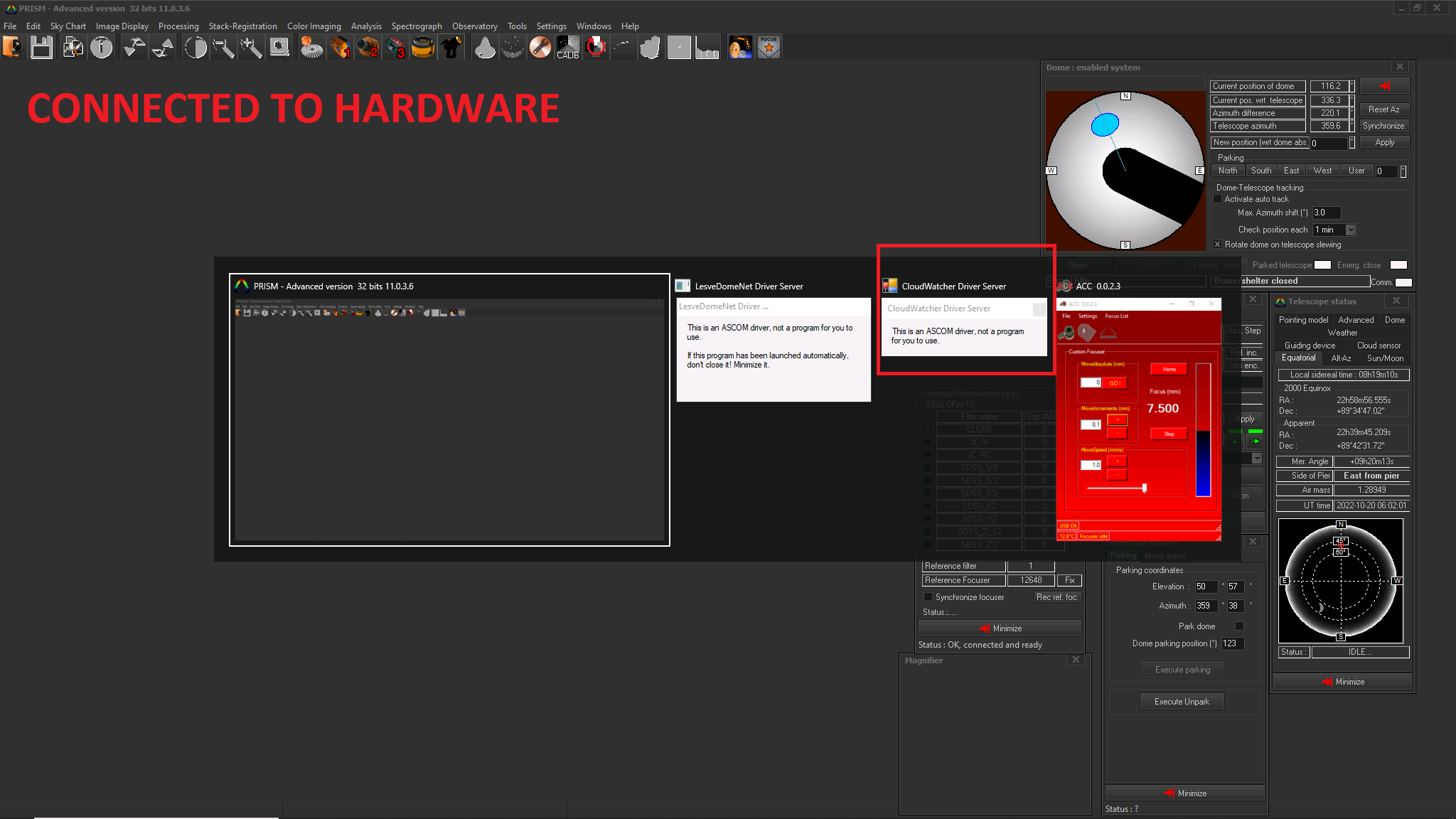

Il y a un problème avec le moniteur "ASCOM_Cloudwatcher_Observingconditions".
Le programme serveur sous-jacent n'est pas fermé lorsqu'il est déconnecté. Cela pose des problèmes par la suite si nous voulons nous reconnecter et obtenir des données.
Est-ce que PRISM ou Cloudwatcher lui-même devraient le fermer correctement ?
Le matériel est connecté et tout fonctionne. Le programme serveur est ouvert.
Le matériel est prisme déconnecté mais le programme serveur sous-jacent est toujours ouvert.
Prism est complètement fermé et le programme serveur est toujours ouvert.
Celui-ci devrait être fermé.
Cela peut-il être résolu?

The problem still remains for the moment. So i have made a small python script that will kill the ASCOM Cloudwatcher before establishing a new connection with the equipment.
So in the beginning of my PRISM script, it will run this:
CLOSE_TELESCOPE_DEVICES --> To not have interference with my equipment when it would be connected.
DelayBlock 2000
ExecExternal "C:\OBSDATA_OBS1\CANAOP\BAT_FILES\Cloudwatcher_Check_py.bat" "" --> Small python script.
Delayblock 5000
