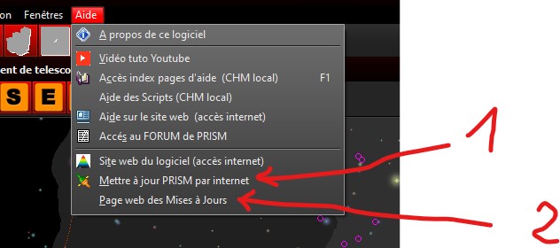

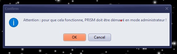

A partir de l'aide de Prism,

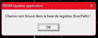

1- si je clique sur "Mettre à jour"
j'obtiens l'erreur :

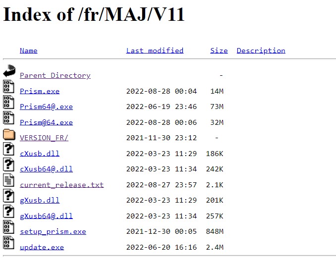

2- La page web est

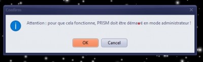

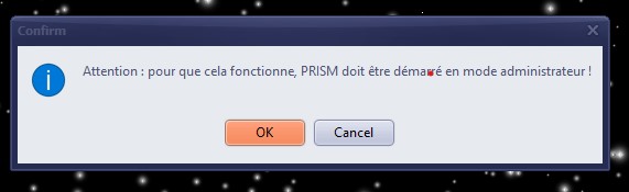

Si je lance le Update.exe, j'ai le message :
Y a-t-il une autre méthode ou une astuce ?

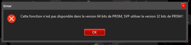

Re: Méthode de mise à jour de la V11
Faire la mise à jour de Prism à partir de la version 32 bits uniquement.
