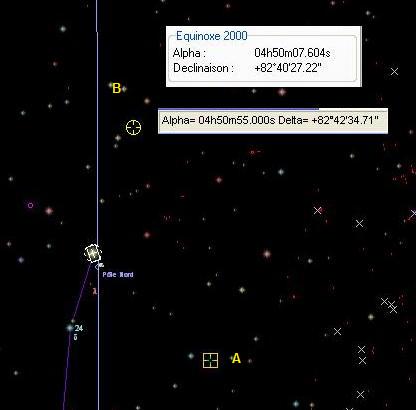

Je pilote mon NEQ6 Goto par PRISM 7.2.15 mais le pointage (point A sur la photo) ne correspond pas a la demande ( point B) ?
En pilotant avec sa raquette pas de problème.
J'ai l'impression d'une certaine symétrie autour de la polaire (un signe + ou - à modifier) !
Les valeurs RA et Dec transmisent par la monture sont correctes.

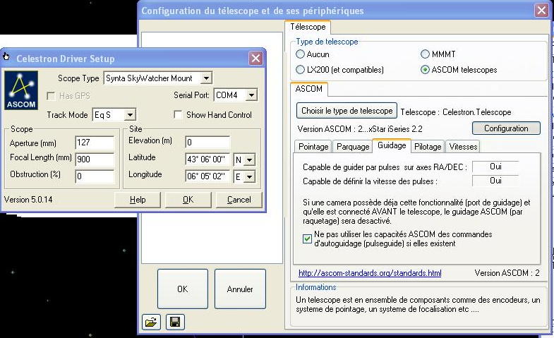

Dans le pilote ASCOM j'ai modifié sans succés EQN par EQS !
Merci par avance de vos remarques.
Amicalement
Gilbert

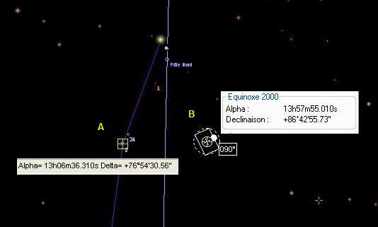

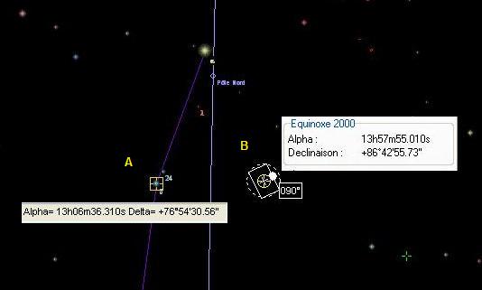

les valeurs transmisent ok
A à pointer B pointé
Fichier ASCOM
Fichier ASCOM

Pour répondre à la différence observée entre les coordonnées 2000.0 et celles réellement transmise/connue par la monture, c'est que les coordonnées 2000.0 ont été corrigées de la précession, réfraction atmosphérique et 2 autres petits décalages avant d'être transmises à la monture ... En fait, la monture pointe les coordonnées demandées à partir d'un point de calibration. Il faut donc calibrer à partir de PRiSM et pointer à partir de PRiSM si on veut que ces corrections basiques soient appliquées (ici, je ne parle pas du modèle de pointage).
