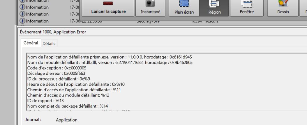

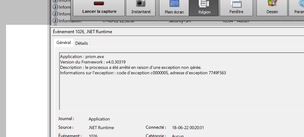

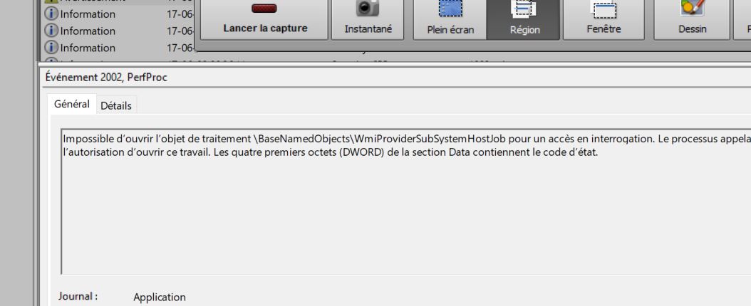

Bonsoir Cyril, voila j'ai comme conseillé été voir dans le rapport d'évènements de W10, et là très instructif si l'on interprète ce qu'il renseigne, ce qui n'est pas mon cas. Peux tu y jouter plus qu'un œil, pour moi c'est du chinois....merci d'avance.

- Messages : 4628
Re: guidage sans la fonction ST4
Ca a "planté" dans ntdll qui est une DLL de base de windows and dans qq chose lié au framework windows.
On dirait un driver ascom defectueux qui cause cela.
Cdt,
