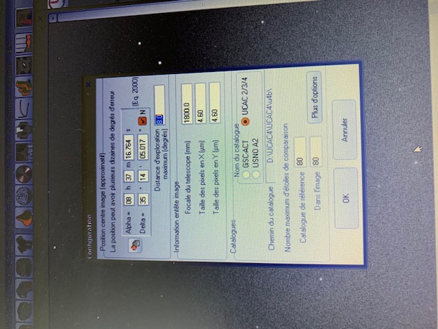

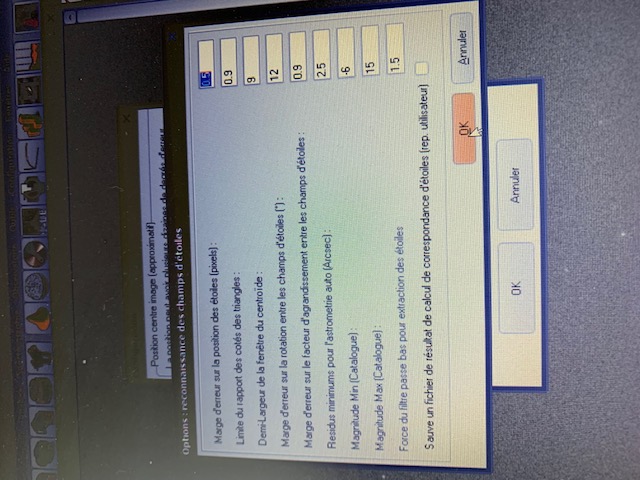

Bonjour, Je ne parvient plus à faire une astrométrie en local, et je ne sais pas pourquoi cela ne fonctionne plus.
j'ai consulté le manuel (version anglaise) et le forum également pour déceler un erreur de paramètre, mais rien ne cloche...
En plus, Astrometrie via internet pose un problème de temps, le serveur doit être trop sollicité. Car de la journée cela fonctionne bien.
Je vous joint mes paramètres, merci de votre aide?
N'y a t'il pas une solution de consultation en local plus performante? Philippe

Déjà dans la configuration (ta capture d'écran astrometrie 2.jpg) je te conseille de modifier Magnitude Min (Catalogue), la valeur -6 ne va pas, il faut mettre une valeur de magnitude que tu ne vas pas saturer sur ton image, magnitude 8 ou 10 par exemple à moduler en fonction de ton setup.

Bonjour, merci de ton aide, je résume car changement depuis tes recommandations:
1) il s'agit bien du menu " réaliser une astrométrie interne (locale)
2) j'ai modifié le -6 par 8, comme suggéré par ton courrier, et là ca va mieux: sur l'analyse de 7 image prisent les derniers jour, 4 passent le test OK.
Assez rapidement je dois dire.

- Messages : 1324
Re: Astrometrie en localne fonctionne plus
Bonsoir Philippe,
J'ai fais un coup de (clic droit) "Réaliser une résolution astrométrique ANSVR (locale)" et cela marche très bien.
Ton problème est le suivant:
Tu indiques une focale de 1800mm dans ton image.
Après résolution astrométrique, la focale calculée sur le ciel est de 1592.2 mm.
Donc ta valeur de 1800mm ne permet pas à l'astrométrie locale de Prism de fonctionner.
Essaye déjà de modifier la valeur de la focale pour avoir la vraie valeur, cela ira mieux.
D'ailleurs si tu mets cette valeur dans ton image puis clic droit et "Réaliser une résolution astrométrique INTERNE (locale)" => cela fonctionne.
Il y a beaucoup de topics sur ce sujet dans le forum, je te conseille d'en lire quelque uns.
