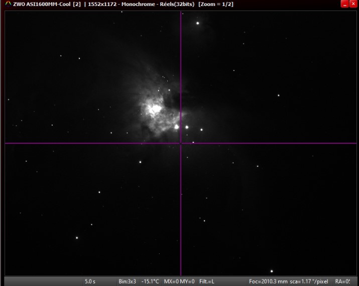

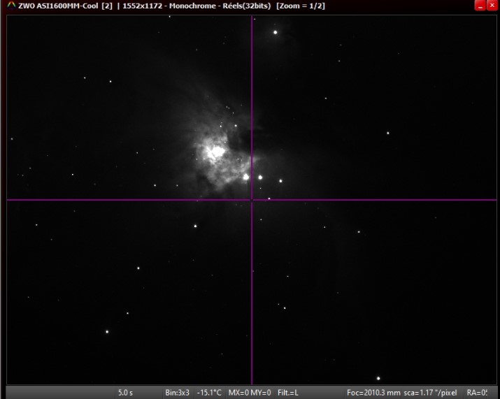

Avec Windows 10, Prism V10 ou V11, je constate un décalage dans la position de M42 dans la carte du ciel.
Je pointe M42 en cliquant sur la carte du ciel. Je fais un recalage astrométrique : le coeur de M42 n'est pas au centre de l'image :

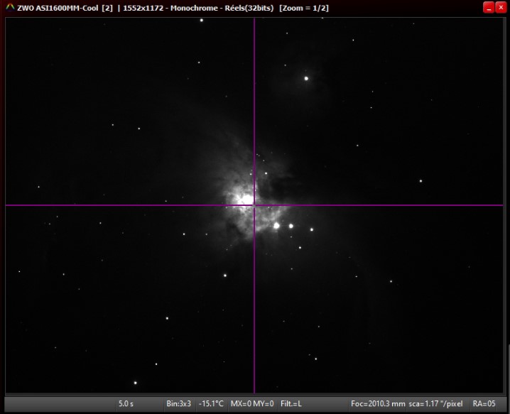

Si je déplace le télescope avec un script en utilisant les coordonnées de M42 prises par exemple sur Simbad, le coeur de M42 se trouve bien au centre.
D'où peut venir ce décalage ?

Jean-Marc Mari
- Messages : 69
- Localisation : Biot, France
Re: Coordonnées M42
Bonsoir Marc,Marc DELDEM a écrit : ↑14 févr. 2022, 21:56 Mais il n'y a pas de quoi se faire un nœud au cerveau je pense.
Ça dépend du champ de l'instrument. Sur ces images, c'est tout le champ d'un RC 250 avec une Asi 1600mm. M42 est quand même décentrée de façon non négligeable. J'utilise un script pour l'acquisition d'images et M42 sera systématiquement décentrée. Je n'ai pas vu ça sur d'autres objets célestes.
Cordialement,
Jean-Marc
