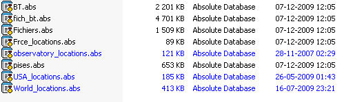

Suite à ta visite de vendredi soir, j'ai finalement installé Prism sur mon PC de salon qui est en vista 64 et en profiterai pour faire remonter les soucis rencontrés.
Je ne vais l'utiliser que pour le traitement, mais je peut connecter la monture et la caméra si besoin.
Lors de la création du site par défaut j'ai un message qui m'empêche de l'enregistrer.
ci-joint l'image
ci-joint l'image

- Messages : 4600
Re: Systeme d'exploitation en 64 bits et prism
Ok,
Frederic es tu administrateur sur ce compte ?
Mais si tu ne l'es pas, ca devrait qd meme marcher, il t'interdit l'ecriture sur le fichier :
[le repertoire de prism.exe]\dbase
regarde s'ils sont bien la.
- Messages : 32
- Enregistré le : 23 oct. 2009, 21:21
Les fichiers sont bien présents
Je me suis connecté en mode administrateur
toujours le même message
Bon pour faire le traitement cela ne me pose pas de problèmes, c'était juste pour faire avancer le schmilblick
Je viens de faire l'essai au bureau sur un vista 32 bits et la ça marche immédiatement
Le problème semble bien être la version 64
Voila

Meme bug pour la création d'un site.

Aie..Laurent Bernasconi a écrit :oui seven 64.
On dirait que le repertoire dans lequel est stocké cette information est en lecture seule.
Laurent, essaie de creer un fichier dans ce repertoire
Apres recherche sur le net :
"The second issue is less well known, and it applies to Windows Vista and newer only.
If you have UAC enabled your application will run with limited rights, and cannot write to many locations such as Program Files or HKEY_LOCAL_MACHINE in the registry. For compatibility, Windows will redirect attempts to write to these locations to a different folder in the user’s profile (in %LocalAppData%\VirtualStore, to be precise).
For 32 bit processes, this behaviour is enabled by default (you can manually disable it using a manifest),
but for 64 bit processes, it is always disabled (it cannot be enabled at all) so if you attempt to write to these locations, it will fail."
Je crois qu'il faut que je ne mette plus rien en ecriture sur le repertoire [Program files], il devient interdit en ecriture a cause de l'UAC et des conventions sous les futures version de Windows.
Dans le futur je vais devoir mettre ces fichiers ailleurs...
En attendant il faut desactiver l'UAC sur le repertoire "program files" et ses fils.

Oui, c'est exactement ca. Avec l'UCA désactivé, il n'y a plus le message d'erreur. je suis d'accord avec toi, il faudra migré le fichier de la liste des observatoire dans le répertoire utilisateur.
