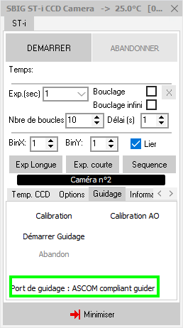

Dans la version 11.0.1.4 je viens de constater l’absence de prise en compte durable du paramètre DITHER dans la boîte de dialogue de démarrage du guidage.

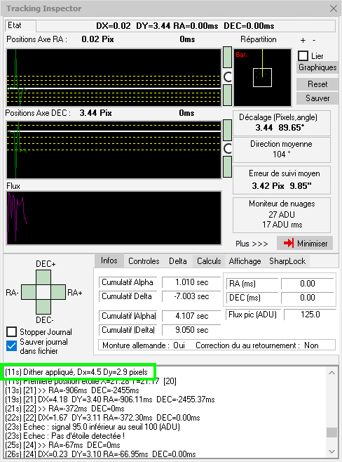

J'ai renseigné la valeur 5 et lancé le guidage. Je constate que dans la fenêtre "tracking inspector" le dither est réalisé.

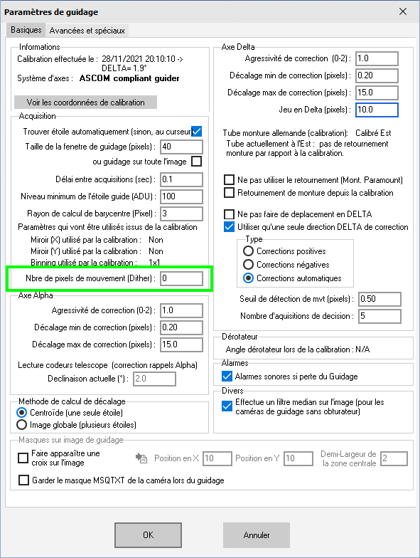

Mais quand j'abandonne le guidage et que je clic à nouveau sur démarrage du guidage je constate que la valeur 5 a disparu et qu'à la place il y a 0.
Est-ce une régression ou bien un problème de configuration ?

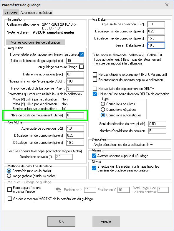

Oui tout à fait. La valeur renseignée dans le cadre vert de la première copie d'écran n'est pas conservée. Elle repasse à 0 quand on ouvre la boite de dialogue "Paramètres de guidage".

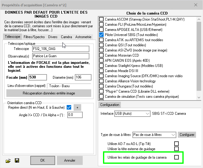

C'est la caméra n°2. Il se trouve que suite à l'arrachement de mon câble de guidage ST4 entre la caméra et les relais de la monture EM200, j'ai configuré la caméra en décochant la case "Ulitiser les relais de guidage de la caméra". La caméra est donc dans le mode "ASCOM compliant guider". C'est peut-être là un indice à explorer.

Ne cherche plus. La solution est ici : http://forum.prism-astro.com/viewtopic. ... d73#p13897
Il faut décocher la case "Utiliser qu'une seule direction delta de correction"

Je viens de le voir.
Dans ce cas le Dither ne peux plus fonctionner. je vais mettre un message.
