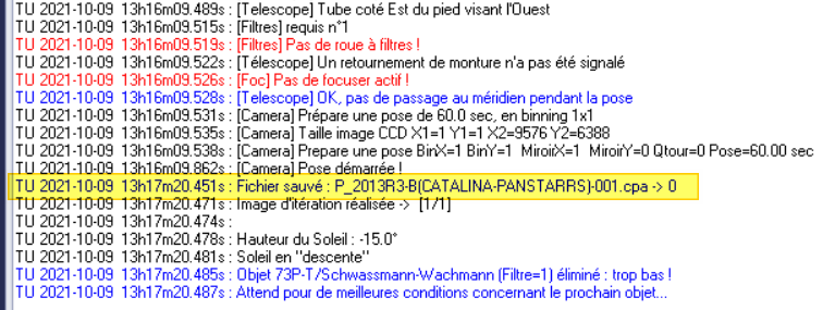

Re: Nom de la comète trop long
Avec la capture d'ecran c'est parfait.
Je viens de regarder et je ne vois pas de pb.
le fichier est bien la ->
P_2013R3-B(CATALINA-PANSTARRS)-001.cpa

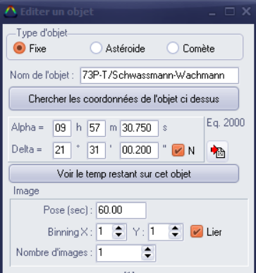

Dekelver Pieter-Jan
Messages : 181
Merci beaucoup pour votre réponse, mais je suis désolé, le problème persiste.
Je vais sur la carte des étoiles, prenez 29P et 67P. Je charge ces comètes, en mode automatisation, et lorsque je clique dessus, je vois à nouveau un nom abrégé.
Serait-ce mon ordinateur ? Qui le raccourcit ?
