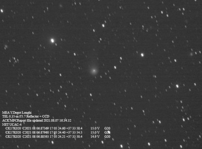

Est il possible d'effectuer un pretraitement sans offset, uniquement avec les flats et darks?
J'ai tenté la manip, et Prism 10 me demande les fichiers offset.
J'utilise une camera Cmos QHY 294mono. On m'a indiqué que l'ooset n'etait pas forcement utile....

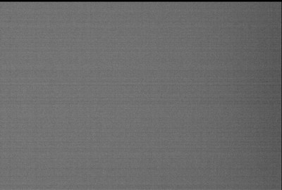

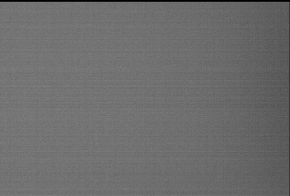

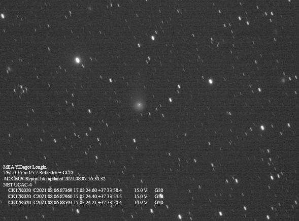

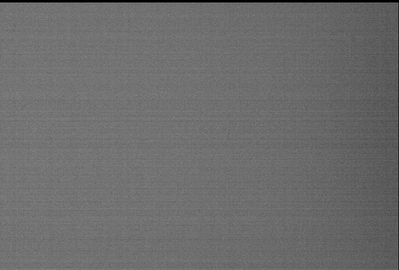

J'ai effectué un pretraitement avec offset (acquis avec le module auto de prism) et les lignes horizontales de celui ci sont clairement visibles sur l'image finale...
Re: Pretraitement sans offset
Sans offset ?
Mettre simplement dans la liste déroulante du pretraitement "pas d'offset"
