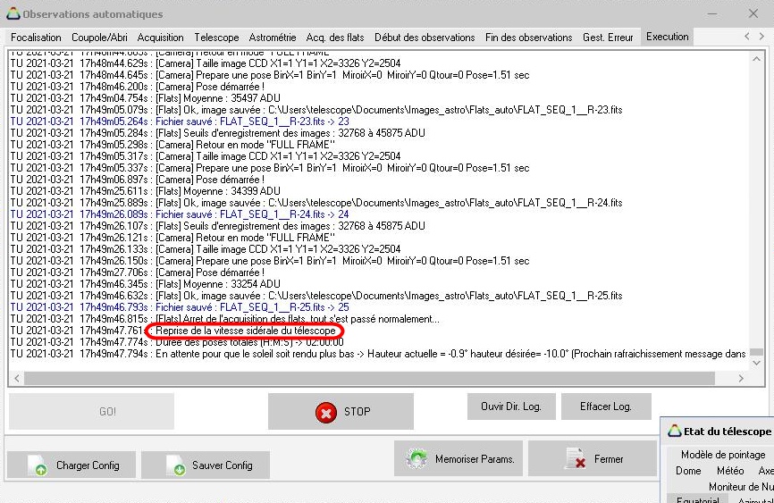

En mode « Observations automatiques » je programme une prise de flat le soir en spécifiant un pointage du tube vers la hauteur 90° et l’azimut à 179°. Le tube est côté Ouest du pied et vise l’Est. Lors de l’acquisition des flats le moteur d’entraînement en ascension droite est coupé (c’est l’option que j’ai choisi). Mais à la fin des acquisitions des flats PRISM reprends la vitesse sidérale et attends que le Soleil soit rendu plus bas pour commencer les acquisitions d’image de la nuit. Si ces dernières ne démarrent pas dans l’heure qui suit alors la caméra attachée au tube risque de faire un bisou à la monture et de détériorer le moteur d’entraînement.
Pour éviter ce problème, est-il possible de paramétrer PRISM (sinon de modifier le logiciel de PRISM) afin de ne pas reprendre la vitesse sidérale à la fin de la prise des flats mais de la reprendre au moment où le soleil est rendu à la hauteur désirée pour débuter les acquisitions d’images de la nuit ?

Certes je n'ai pas trouvé le paramétrage de PRISM permettant de répondre à mon besoin.
Mais serait-il possible de modifier le code de PRISM pour lancer la "Reprise de la vitesse sidérale du télescope" à la fin de "En attente pour que le soleil soit rendu plus bas" et juste avant "[Telescope] Pointage du champ pour" ?
Cela me parait logique que le télescope soit arrêté, et pas en suivi sidéral, car il est en attente que le soleil soit plus bas.
TU 2020-10-14 17h05m06.031s : [Flats] Arret de l'acquisition des flats, tout s'est passé normalement...
TU 2020-10-14 17h05m06.986s : Reprise de la vitesse sidérale du télescope
TU 2020-10-14 17h05m06.996s : Durée des poses totales (H:M:S) -> 15:20:00
TU 2020-10-14 17h05m07.009s : En attente pour que le soleil soit rendu plus bas -> Hauteur actuelle = -2.7° hauteur désirée= -10.0° (Prochain rafraichissement message dans 60s)
TU 2020-10-14 17h44m34.939s : En attente pour que le soleil soit rendu plus bas -> Hauteur actuelle = -9.9° hauteur désirée= -10.0° (Prochain rafraichissement message dans 60s)
TU 2020-10-14 17h45m35.888s : [Telescope] Pointage du champ pour retrouver dans le ciel la position du télescope
