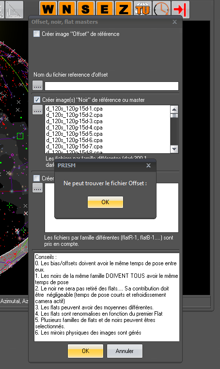

Etant donné le nombre croissant d'utilisateurs de CMOS, et que les Bias ne sont pas forcément utiles, il serait bien de ne pas avoir à insérer un 'fake' bias à 0 pour pouvoir faire un master dark.
Il faudrait désactiver cette obligation ce serait plus logique que de bidouiller un contournement.

Il suffit de ne pas écrire un nom d'offset dans la case qui va bien et il n'y aura pas d'offset retiré.
Par contre, il faudra que l'offset soit intégré dans le noir avec un coef de noir à 1, sinon, quelque soit le logiciel, le prétraitement ne sera pas bon.
Cette règle est vrai quelque soit le type de détecteur CCD ou CMOS.

Bonjour Laurent,
Etant donné ta réponse, j'ai re-testé, croyant à une erreur de ma part mais...
Ci-joint
Ci-joint

Ok! Je ne pensait pas a cette fonction, avec la copie écran, je comprend mieux.
La solution, faire une image avec tout les pixels à zéro.
Il y a plusieurs méthodes pour faire ca, en voici une:
tu charge une image
Puis du va dans "traitement", puis "opération pixel sur une image"
Fonction "multiplication par une constante" et tu multiplie ton image à zéro.
Tu obtient une image avec tout les pixels à zéro, et tu la sauve avec un nom dans le style "Offset-zero". Tu te la gardes dans ta bibliothèque d'offset, noir et flat, et tu l'utilise en cas de besoin.
tu charge une image

Ca va m'être très utile
Merci Laurent !
Merci Laurent !
