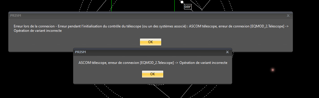

Après l'installation de la v10.4.5 (06/08/2020) je rencontre un problème récurrent avec RunTime / Eqmod et Ascom au moment de la connexion de la monture en poste fixe .
j'ai un message d'erreur en rapport avec run time avec un message d'erreur " violation acces000001...etc
Tout est bien à jour sur ces trois éléments et prism fonctionnait trés bien avant cette upgrade .

A mon avis le pb ne vient pas de Prism ...
Pour le journal/log c'est ici ->
https://www.youtube.com/watch?v=-311cSCCxcY
je viens d'essayer avec EQmod simulation et ca marche.
