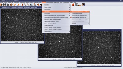

Première question : je cherche à savoir si il est possible d'avoir les images avec le seuil contrast/visualisation convenable ? C'est à dire centré sur la courbe directement ? Car à chaque fois, je vais dans ce type de réglage pour voir si mon champ est bon etc...

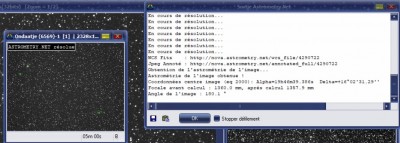

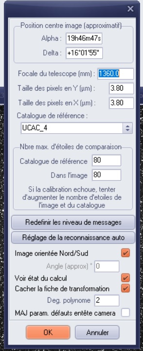

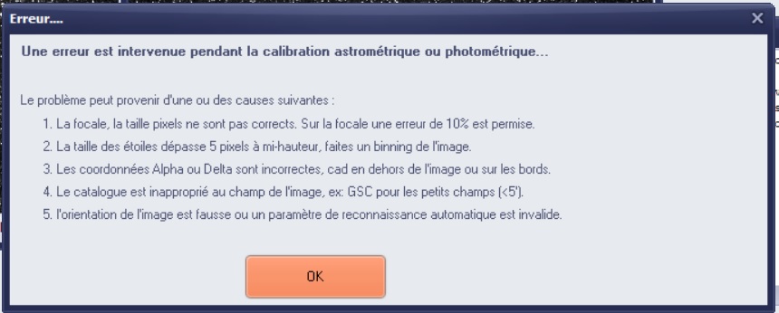

Deuxième question : je calibre astrométriquement par le biais d'Astrometry.Net. La calib' automatique ne fonctionne jamais :?: :| Pourtant lors des acquisition, une fois la réduc' faite avec Astrometry.Net, ca fonctionne bien. Je refais le même boulot en traitement quelques jours après, ca ne fonctionne plus... :shock:

Thomas MOLLIER a écrit : 05 juin 2020, 18:12 Première question : je cherche à savoir si il est possible d'avoir les images avec le seuil contrast/visualisation convenable ? C'est à dire centré sur la courbe directement ? Car à chaque fois, je vais dans ce type de réglage pour voir si mon champ est bon etc...
Menu Configuration / Configuration Générale / Onglet Affichage image. Il faut régler les seuils. Un exemple qui fonctionne pour moi, pour le réglage des images stellaires, c'est de mettre pour le seuil haut 99.92 et pour le seuil bas 0.05. Il faut jouer sur ces pourcentages. Coche bien en bas "Rafraichissement temps réel de l'image lors du réglage".
Thomas MOLLIER a écrit : 05 juin 2020, 18:12 Deuxième question : je calibre astrométriquement par le biais d'Astrometry.Net. La calib' automatique ne fonctionne jamais :?: :| Pourtant lors des acquisition, une fois la réduc' faite avec Astrometry.Net, ca fonctionne bien. Je refais le même boulot en traitement quelques jours après, ca ne fonctionne plus... :shock:
Il faudrait que tu partages le dialogue "Réglage de la reconnaissance auto" car le problème doit venir de là.
A noter aussi que la calibration astrométrique via Astrometry.net est plus "souple" que celle de Prism dans le sens où les coordonnées RA/DEC de l'entête de l'image peuvent être totalement fausses par rapport à la réalité du champ pointé, dans ce cas la calibration via Astrometry.net marchera car il cherche sur tout le ciel tandis que la calibration via Analyse / Astrométrie / Etalonnage automatique est plus stricte, il faut que les coordonnées RA/DEC de l'entête de l'image correspondent à peu-près aux coordonnées réelles du centre du champ.
Une autre alternative est de faire un clique droit sur l'image puis Trouver la position (All-sky astrom.). Tu définis ton rayon de recherche, par exemple 2 ou 5 degrés et dans ce cas cela fonctionne assez bien.
Thomas MOLLIER a écrit : 05 juin 2020, 18:12 Troisième question : je fais analyse et recherche d'astéroïdes etc... et là soucis de contraste/visualisation... mes blinks sont noirs ou pas lisible... je pense que j'ai loupé une étape mais laquelle. J'ai retourné le problème mais pas assez parce que je sèche là. :roll:
J'ai peut être pas assez posé longtemps (J'ai en moyenne 17000 ADU) ou je n'ai pas fais de binning... sûrement ca :/
Ta moyenne de 17000 ADU, c'est quoi ? C'est le niveau moyen d'une étoile ou le niveau du fond de ciel ? Dans le blink, tu peux régler les seuils de visualisation.
Sinon, mets en partage quelques images, cela pourra aider au diagnostique.
