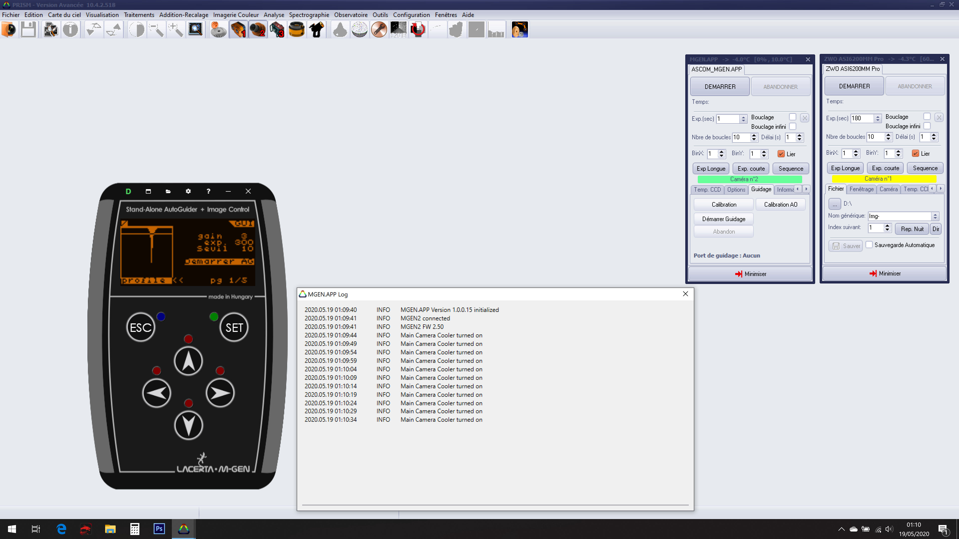

bonjour, je dispose d'un autoguideur autonome Lacerta Mgen II : https://en.lacerta-optics.com/MGEN_Lace ... amera-with
Il est précisé sur le site qu'il peut dialoguer avec certains logiciels d'acquisition (Prism n'est pas cité), en installant son driver Ascom.
Je l'ai installé en caméra numéro 2, et Prism le voit bien puisque s'affiche le panneau virtuel de commande du Mgen :
Il sait faire du dithering en autonome (le petit D en haut à gauche du panneau de commande virtuel), par contre je ne sais pas comment synchroniser ce dithering avec les acquisitions sur la caméra principale. J'ai regardé dans le panneau de config télescope, j'ai bien mis Ascom en autoguider, je ne sais pas si cela a une influence ni s'il faut "choisir le type de guider" (et si oui, lequel mettre dans la liste ?)
merci de votre aide

Salut Thierry,
Prism sait faire le diter lui meme, mais il ne faut pas le faire avec ton autoguider. Dans ce cas ton autoguideur fonctionne comme n'importe quel camera de guidage.
Mais si ton autoguideur fait le diter, alors il doit aussi etre relié à la camera principale. Pour moi, c'est lui qui doit declancer la pose. Dans ce qu'a la liaison avec Prism ne serre plus à rien. Et de toute facon, Prism ne pourra en aucun cas piloter ta camera principale.
Amitiés,
Laurent

oui Laurent c'est clair, mais de toute façon l'ASI n'a pas de connexion pour un déclenchement externe (et même dans ce cas, avec quel soft je récupère l'image ?).
Si j'arrive à me procurer une liaison PC<->EM400 (Pierro Astro USB Guider ou équivalent), alors je laisserai Prism piloter l'autoguidage avec une DMK ou équivalent en caméra 2.

J'ai le Mgen3 depuis 4 mois et il est bien plus convivial que le Mgen2.
Je l'utilisais en autonome avec APN
Je viens de passer sur une caméra ZWO ASI6200MC pour le nomade et effectivement, si le driver ASCOM est en cours de développement chez les Lacerta (il ne devrait pas trop tarder), j'ai testé rapidement l'application Mgen.
On sélectionne la camera ZWO comme imageur et, si j'ai bien compris, le dithering se fait tout seul lorsque Prism lance (ou finit) la pose. Ca semblait fonctionner (en mode "salon" ).
Mais on se heurte un peu aux instabilités et limitations ASCOM du driver ZWO ! Auxquelles on ajoute le risque d'instabilité du Mgen.
La ASI6200 étant bien gérée en natif sous Prism, il est dommage de passer en ascom.
Suite à un petit bug ou limitation du driver ZWO (indépendant de Prism) il faut juste faire attention lorsqu'on passe de bin2x2 à bin1x1 et inversement, de respecter un temps d'attente voire changer en plus un autre paramètre (temps expo par exemple). Il ne faut donc pas enchainer en séquence bin 1x1 suivi de bin 2x2 ou inversement. Cette lenteur de changement de mode de binning se voit parfois sur les logiciels ZWO (entre autres).
Sinon, sous Prism, le mode "abandon" marche bien avec reprise immédiate de l'acquisition. Le driver n'est pas planté. Donc nickel.
Pour mes tests j'utilise en attendant une ASI290mini en autoguidage mais j'aimerais bien réutiliser mon Lacerta en mode autonome avec gestion dithering, avec juste la liaison Ascom pour faire la liaison avec le logiciel d'acquisition mais bon... je ne pense pas que ça soit évident.
