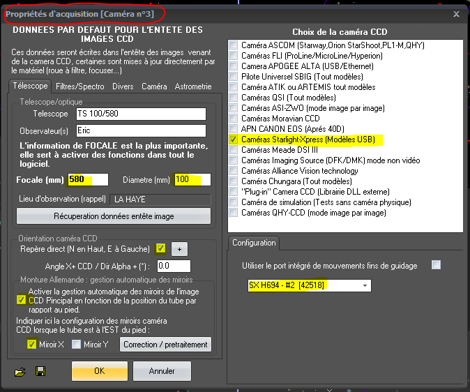

J'ai une Asi 294 , une Trius 694 et la Lodestar .

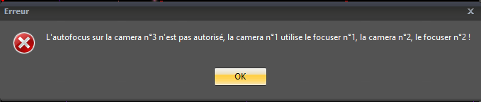

Les menus de la cam 1 et 3 ont la gestion des miroirs mais la cam 3 n'a pas la focalisation auto

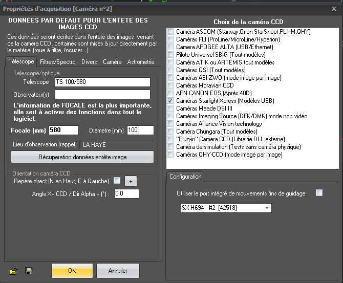

La Cam 2 n'a pas la gestion des miroirs dans le menu caméra mais à la focalisation auto
Donc impossible d'utiliser la Cam 3 et je suis obligé de reparamétrer à chaque fois la Cam 1 entre l'Asi et la Trius

C'est par conception comme cela.
Puis je savoir sur quel instrument va chaque camera et a quoi elle sert ?
Eric LE CHEVALLIER
Messages : 159
Re: Gestion des miroirs Cam 2
Bonjour Cyril ,
ces deux caméras + la lodestar sont à tour de rôle sur une lunette TS100/580 monté sur une eq6-r en poste fixe .
Si je sauve les config cam comme je le faisais avant j'ai toujours des problèmes avec la base registre malgré les nombreux nettoyages et ré installation de win 10 sur mon pc astro .
Pour éviter à chaque fois de tout re parametrer manuellement je souhaite répartir mes trois camera sur les trois icones pour limiter les complications .
