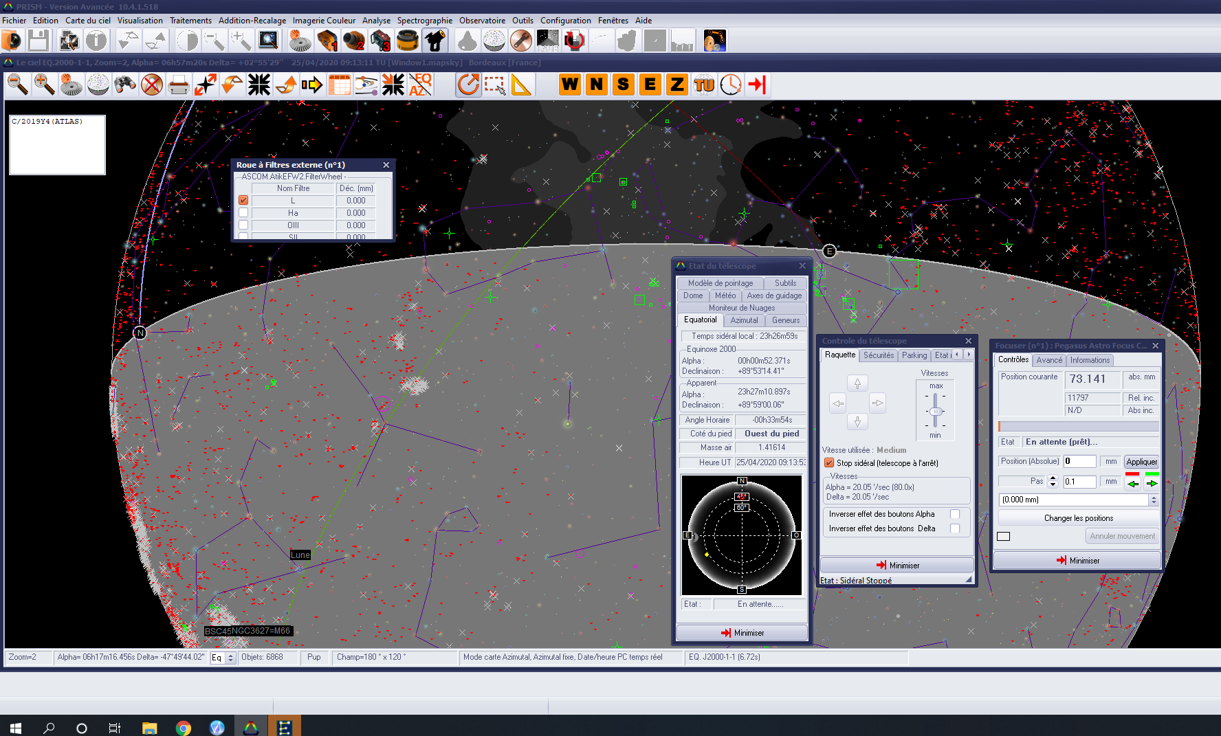

Bonjour Cyril, bonjour à tous,
Ce soir après avoir fait la mise à jour j'ai eu pb suivant: le menu du filtre n'a plus la bonne taille et du coup
je ne vois plus tous mes filtres. Heureusement ce soir je n'avais
pasz besoin de Halpha car impossible de cocher la case... et bien sur impossible d'augmenter la taille de la fenêtre.
Je vous mets en attaché une capture d'écran.
Je précise que prism tourne sous windows 10, que j'ai éteint l'ordi relancé prism et rien n'y a fait.
Merci d'avance pour votre aide/conseil
Miche
download/file.php?mode=view&id=2015

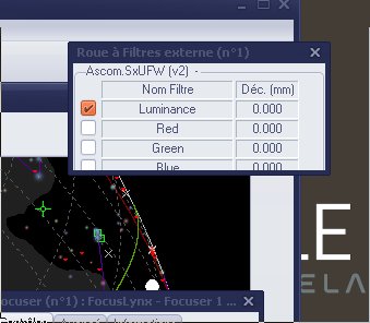

J'ai fait part de ce problème hier mais je ne sais pas si mon message est bien passé ! je joins une copie d'écran !
Merci si vous avez des informations à ce sujet.
Bien à vous
Bruno
