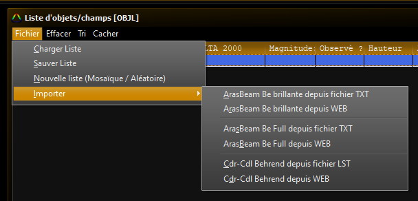

A partir du menu Importer :

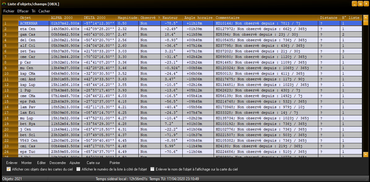

Aller charger le fichier désiré. Ce dernier étant sauvegardé dans le répertoire "Documents\prism\SpecialsCatsOfStars", il est aussi possible d'aller récupérer le précédent chargement dans ce répertoire :

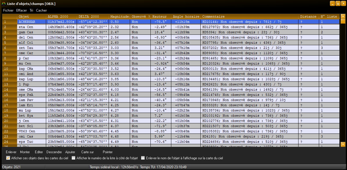

On obtient alors la liste remplie :

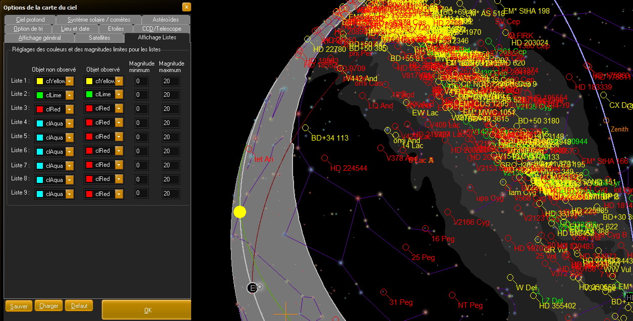

En ayant pris de soin de régler les listes de la carte du ciel par couleur, les objets apparaissent par ordre de priorité suivant les couleurs choisies :
