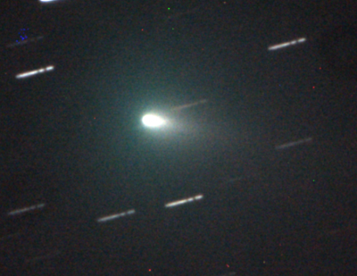

Bon, j'ai ajouté la possibilité de passer des images couleur d'une matrice de Bayer avec la fonction d'addition cométaire et j'ai testé avec tes images et ça fonctionne
Ci dessous, attention, je n'ai pas prétraité les images préalablement donc pas mal de pixel chauds visibles...

super merci, la modif sera avec la V11 ?
J'aurai du envoyer aussi les DOF pour le traitement, désolé
