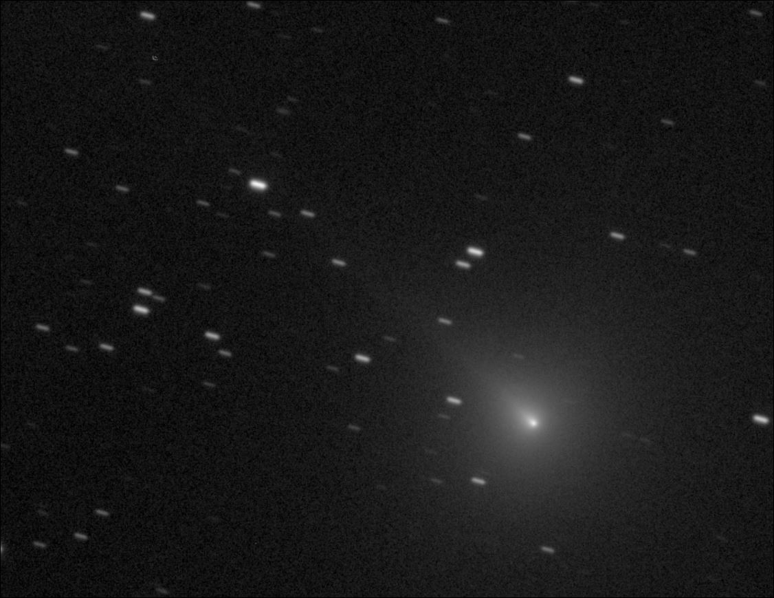

Quand on fait un alignement manuel d'images, pour une comète par exemple, c'est assez long suivant le nombre d'image et il faut entre chaque image remettre les seuil de visualisation qui vont bien à la main pour chaque image.
Y aurait-t-il moyen de conserver les réglages utilisés pour la première images ?

j'aimerais en voir de tes images ...
qq unes genre 10.
qq unes genre 10.

Re: alignement manuel - gestion seuil histogramme
Je trouve que ca marche pas si mal ...
Ou est le pb ?
