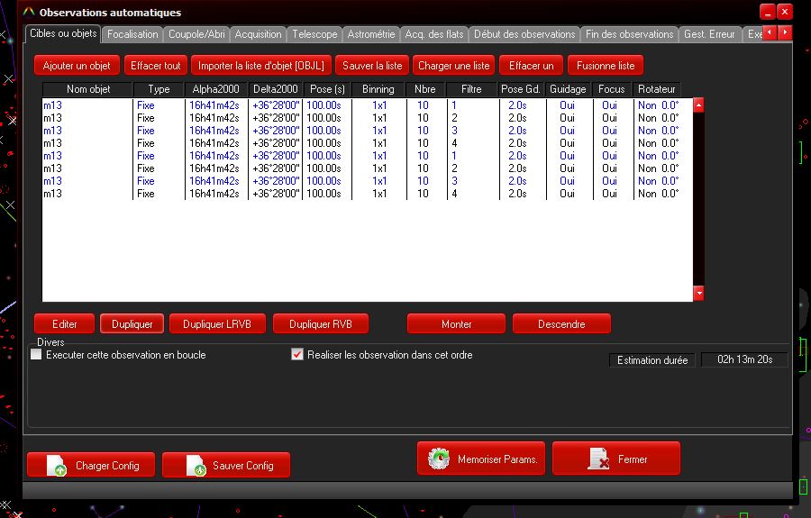

Configuration de la MAP avec l'observation automatique
Dominique Maiolino
Messages : 112
Une petite astuce pour ceux qui n'ont pas de système réglage de température sur leur focuseur.
Il suffit de programmer un nombre de pose court , 10 ou 5 pour chaque filtre, PRISM refait automatiquement la MAP entre chaque changement de filtre, cela permet ainsi d'avoir une Map toujours au top.
