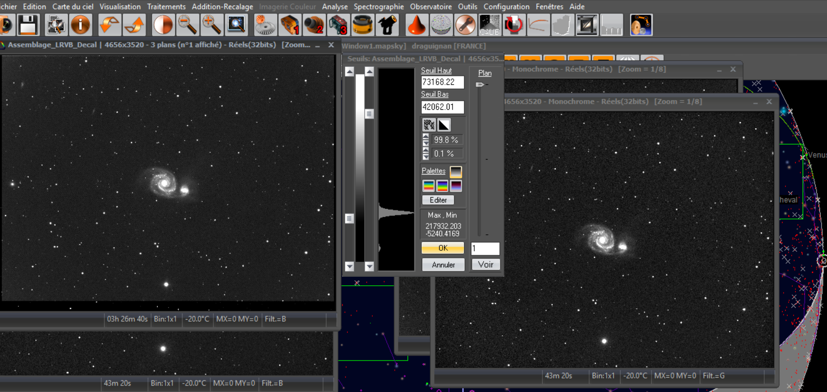

j ai un pb après assemblage lrvb
comme le montre la capture d'écran , je ne peux pas accéder à imagerie couleur dans la barre d'outils , c'est grisé et je pense que mon assemblage ne s'est pas fait correctement en voyant l 'entête de l 'image qui mentionne que 3 plans et un seul affiché merci de votre aide car je ne comprend pas
c'est nouveau car auparavant ça fonctionnait

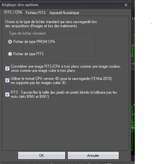

j ai résolu le problème: dans configuration de prism pour les réglages des options fits/cpa était coche : considérer une image fits/cpa à 3 plans;...
j ai coche le reste et c 'est bon mais que signifient ces réglages et comment les régler?

- Messages : 38
- Enregistré le : 14 févr. 2020, 10:46
Re: assemblage lrvb
rebjr
voila la capture d'ecran
c'est dans configuration option des fichiers fits cpa
merci pour la reponse
bonne soiree
didier
bonne soiree
didier
- Messages : 4593
Re: assemblage lrvb
Oui la c'est bon toute image qui aura 3 plans d'images sera considérée comme une image couleur.
