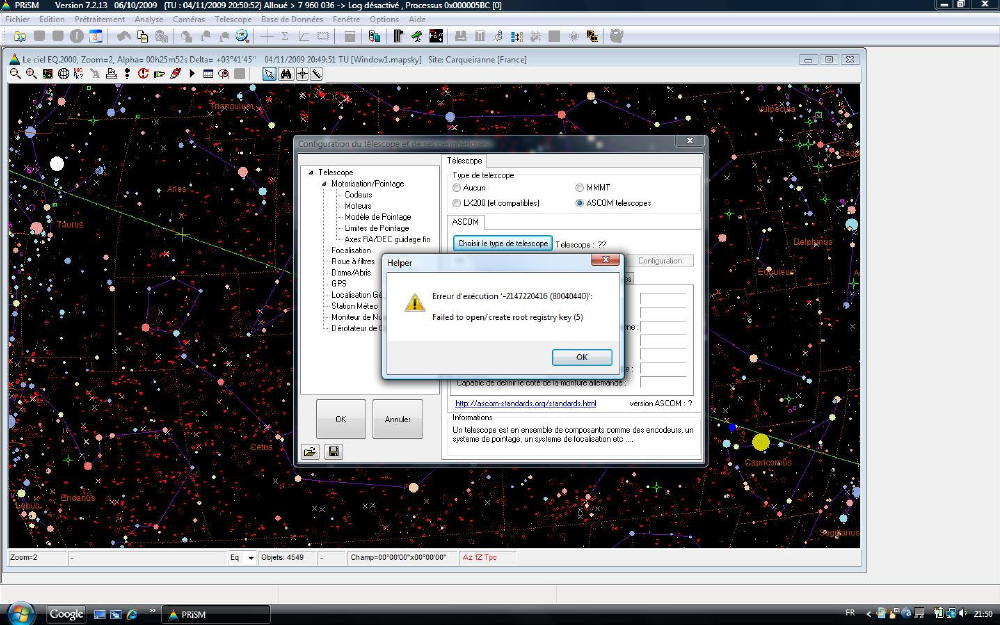

Je suis sous vista et PRISM 7.2.13 dés que je désire utiliser un driver ASCOM (installé correctement) un message d'erreur apparait (voir pièce jointe).
Que faut-il faire !! Merci d'avance

Quel driver ASCOM ?
On dirait que le driver ASCOM est mal installé car ce n'est pas un message de PRISM, mais un message du driver que prism relaie et affiche.

J'utilise le driver EQ6 telechargé dans PRISM .
J'ai constaté en chargent la nouvelle version 7.2.13 la fenetre des choix ASCOM c'esr ouverte une seule fois et ensuite erreur quelle que soit le fichier ASCOM demandé.
J'ai essayé avec la Focalisation,Roue à filtre,Dome abris tous les cas de figures demandant ASCOM , toujour erreur .

On dirait que c'est le selecteur des drivers Ascom qui n'est plus installé ...
Essaie de reinstaller la plateforme ascom.

Effectivement je dois avoir une incompatibilité soft à savoir ou ?
J'ai enlevé et remis la plateforme ASCOM avec et sans internet !!! toujours le même problème !
J'ai repris mon ancien PC sous XP et tout est ok avec Prism 7.2.13 .

Je sais (parce que ca m'est arrivé), que si l'installation d'ascom est vérolée (cad, base de registre ou DLL mal enregistrées), c'est l'enfer de remettre ca d'equerre ... le plus simple est de reinstaller l'OS.
Mais je peux dire que Prism n'est en rien responable de cela.
Peut etre un utilitaire comme registry repair ?
