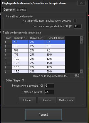

La descente en Temperature auto commence avec ces valeurs , voir ci-dessous :
La descente doit se faire jusque a -35 ... ceci par paliers de 2,5 degres
J'utilise des paliers de 2.5 degres apres avoir vue que la "puissance" demandee pour les Peltier etaient assez elevee en utilisant des paliers de 5 degres
La descente en temperature est OK jusque -15 ou -20 degres , ensuite la regulation ne fonctionne plus du tout ... passe en stop !!!

Il n'y a pas de réglage de PID disponible. c'est le driver de la camera qui le contrôle, donc le fabriquant. le logiciel se contente de donner une température de consigne.
Juste comme ca, essais en dévalisant l'option "ne jamais dépasser la puissance ci dessous".
