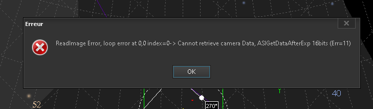

Salut à tous,
Après avoir délaissé Prism durant + d'un an me disant que mes soucis venaient sans de mon PC un peu vétuste, je suis décidé à le ré-installé sur une nouvelle machine.
Force est de constaté que mes problèmes perdure :-(
Je posterai dans la foulée un autre poste concernant un souci de RAF avec la séquence d'acquisition et un lors de la MAP automatique.
Voici donc mon premier soucis.
Mon ASI120MC ne parvient pas à envoyer une seul image à Prism. Dés que le décompte se termine la fenêtre reste bloquée. Ensuite j'ai ce message d'erreur.
Je précise que j'ai testé plusieurs câbles, et des ports USB différents. Mon ASI120 est une USB2 et mon HUB un USB3. Il m'est arriver d'avoir ce genre problème sur mon autre config.
La Cam n'est pas en cause, car je l'ai utilisé plusieurs mois avec Kstars et Indi.
Bref si vous avez un début de piste je prends ;-)
Merci d'avance

Messages : 4593
Re: ASI120MC, envoi d'image impossible
Probleme de cable ou de hub.
Essayer de reduire la bande passante a 75% ou 50% dans le setup.
Dominique Maiolino
Messages : 112
Salut j’ai eu le même problème que j’ai résolu en faisant une désinstallation / ré installation du driver et après nickel .
Cedric Remy
Messages : 36
Enregistré le : 31 janv. 2016, 14:16
Message par Cedric Remy »
hello,
sorry pour la réponse tardive, mais je préférais refaire des test avant de répondre.
J'ai désinstallé le driver et ré-installé, lancé PRism et démarré uniquement l'ASI120.
Voici la copie du LOG:

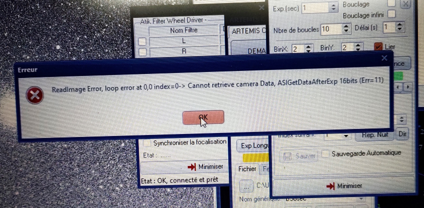

Eric Feyertag
Messages : 36
Enregistré le : 12 août 2012, 17:00
Localisation : Alsace, Rixheim (68)
Message par Eric Feyertag »
Je me joins a ce sujet, étant un peu dans la même situation.
J'ai une ASI290 en guidage.
elle ne "freeze" pas de suite, mais plutôt de manière aléatoire au bout de quelques minutes, mais toujours en fin de décompte (comme pour la 120 de Cédric). Seul un reset complet me permet de sortir de l'impasse..
Si quelqu'un a des idées ? je suis déjà passé par la case driver, et USB limit.
Astro débutant en Alsace, NEQ6 Pro, FSQ85, ASI 1600 et 290 sur DO, PEGASUS Ultimate power box, PRISM 10

Eric Feyertag
Messages : 36
Je pense avoir trouvé le problème.
J'ai diminué la bande passante de l'USB (40% dans mon cas), et pour l'instant, miracle, elle ne plante plus.
J'ai laissé tourné en boucle pendant 6h, sans problème, alors qu'avant la caméra plantait au bout de qq minutes.
Je pense que c'était la source du problème au final.
Dominique Maiolino
Messages : 112
Bonsoir j’ai eu ce problème que j’ai résolu en configurant mon ASI 120 en mode vidéo dans la configuration matériel et depuis plus de problèmes

Messages : 4593
Oui, passer a 40% bonne démarche, ca aide bcp avec les zwo.
