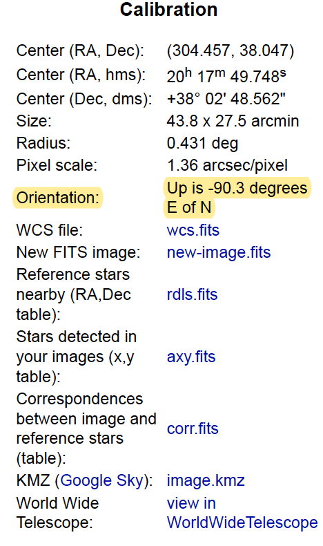

je cherche à comprendre comment interpréter l'orientation du champ indiquée par Astrometry.net après lui avoir soumis un champ , par exemple ceci en pièce jointe.
Mais aussi comment interpréter + et - ? -90°+ 90° ? - 270°....? et E of N ?....
Je suis demandeur d’un lien / d’une doc pour comprendre tous ces paramètres.
D'avance merci.
RC

- Messages : 1281
Re: Astrometry.net
Je ne connais pas le détail exact du champ "Orientation".
Je l’interprète comme le haut de ton image correspond à -90.3° Est par rapport au Nord.
Bon en gros au lieu d'avoir le Nord en haut de ton image, tu dois avoir l'Est ou l'Ouest.
Pour mes images avec le Nord en haut et l'Est à gauche, j'ai une orientation qui vaut par exemple:
Enfin le plus simple pour bien voir les choses c'est de calibrer en astrométrie ton image, tu sauves la calibration dans ton image puis tu affiches ton image sur la carte du ciel. Là au moins c'est clairUp is 0.817 degrees E of N
- Messages : 96
Re: Astrometry.net
Merci Marc. Bonne journée.
