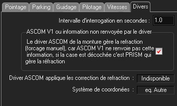

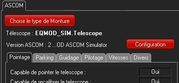

- Messages : 22
- Enregistré le : 19 août 2010, 18:34
Re: difference entre position eqmod et prism
J'ai constaté le même comportement aussi bien avec EQMOD qu'avec le simulateur de télescope ASCOM. Ce n'est donc pas spécifique à EQMOD.
Il semble que lorsque la réfraction n'est pas gérée par le driver ASCOM du télescope utilisé (ce qui je crois est le cas pour EQMOD), PRISM prend en charge la correction due à la réfraction en utilisant les infos de l'onglet "Station Météo" (ou des valeurs par défaut fixées) dans la configuration du matériel.
Dans ce cas, il y effectivement un écart entre les valeurs Alpha et Delta Apparentes affichées sur la raquette PRISM avec celles affichées par le driver ASCOM. On peut voir dans l'onglet "Subtils" de la raquette PRISM la correction due à la réfraction appliquée par PRISM.
Mais je me demande à quoi correspondent les valeurs Alpha et Delta affichées par le driver ASCOM ? Comment sont-elles calculées ?
Pour éviter cet écart d'affichage, il faut aller dans la configuration du télescope dans PRISM et cocher la case dans l'onglet "Divers" :
Le problème est que chaque fois que l'on quitte PRISM et que l'on se reconnecte de nouveau, PRISM semble ne pas tenir compte de ce cochage. Il faut à nouveau revenir sur le panneau de configuration du matériel et juste cliquer sur "OK" pour revalider la config. Ensuite, on peut connecter et déconnecter le télescope plusieurs fois dans une même session sans perdre cette configuration .
