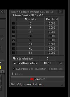

sur la liste des filtres dans PRISM j'ai ceci :
1- Clair
2- ROUGE
3- VERT
4- BLEU
5- LUMINENCE
6- OIII
7- Ha
8- SII
roue a filtre SBIG.JPG (21.04 Kio) Vu 12610 fois

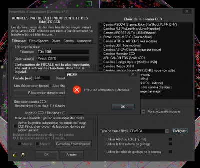

le souci c'est que je ne peux rectifier, via la page "configuration du matériel", le nom de mes filtres ...

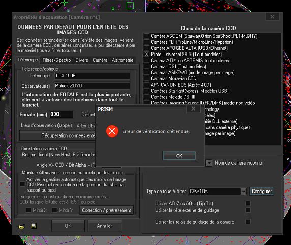

un message d'erreur survient lorsque je veux accéder a la config de la roue a filtre
je pourrais démonter la roue à filtre et changer mécaniquement la position des filtres pour les faire correspondre à leur nom dans la fenêtre de PRISM me présentant la liste des filtres de ma roue à filtre à la connexion de la CCD, mais je ne suis pas sur place ... : x mais je ne suis pas sur place , je travaille en remonte ...
Pouvez vous m'aider , m'aiguiller...
bon ciel
Patrick
Re: message d'erreur roue a filtre SBIG
je viens d'essayer et je n'ai pas de soucis, j'arrive a editer les filtres.
C'est lorsque tu appuies sur le bouton configurer que cela apparait ?
Je vois qu'il y a la roue "CFW10A", je crois pas que cela soit la bonne roue aussi...

La roue a filtre est connectee a la CCD SBIG via un petit cable ( serie je suppose ) et la CCD est connectee au PC via USB
Donc roue a filtre integree a la CCD
Lorsque je choisi la CFW8/8A ou la FW8-STXL dans la liste deroulante de la configuration du materiel cela ne fonctionne pas
Pourtant, la roue a filtre est une FW8
Je t'avais contacte par tel il y a un moment et tu m'avais debeugue , via T.V. en remote , le probleme en selectionnant la roue a filtre CFW10A
si d'autre idees ... suis preneur
Patrick

Bonjour Cyril
Message d'erreur resultant ci-dessus dans le message precedent.
