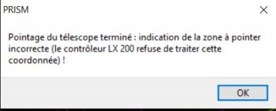

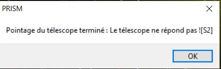

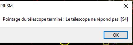

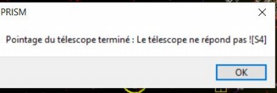

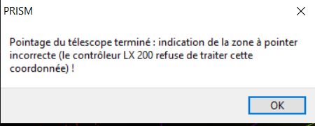

la connexion de mon LX200gps à PRISM se fait sans souci, mais lors du pointage j'ai différents message d'erreur .
Je précise que la commande du scope fonctionne avec le panneau contrôle du telescope.

Messages : 4593
Re: Commande LX200GPS
Essayer avec le driver ASCOM de cette monture. Il sera peut etre plus frais que l'implémentation native de Prism.

Bonsoir
Cela va mieux avec le driver ascom, hormis le focuser qui ne fonctionne pas.
