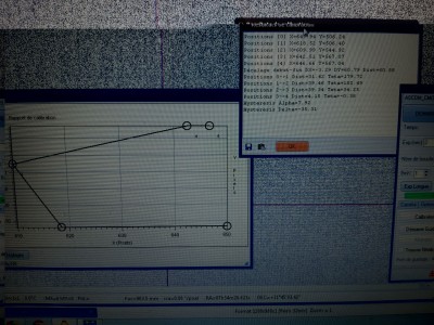

salut ! j'ai un probleme, j'ai changé ma lunette de guidage, et depuis je n'arrive plus a faire ma calibration et obtiens peu ou prou toujours la meme forme a la calibration:
le rectangle de ferme jamais...
et j'obtiens cette forme quel que soit le déséquilibrage que je fait sur la monture que je fait .
même allonger le temps de calibration a 65secondes n'y fait rien...
j'ai essayé de tricher en cliquant a coté de l'etoile de calibration. ça finis bien par fermer le losange, par contre bien entendu l'etoile guide en reste ensuite pas dans le cadre, elle fini par dériver...
je veux bien un peu d'aide pour trouver de quoi ça peut venir ...
calibration

Ca semble bouger mais n'importe comment.
Un cable de guidage défectueux ?

En tout cas je suis sur que ca ne vient pas de prism, ce sont des mouvement de votre monture enregistres par Prism.

résultat toujours aussi peu concluant. les pointages se passent bien. par contre impossible de réussir une calibration.(comme si uniquement le guidage était concerné)
j'ai l'impression que les impulsions envoyées( ou celles données par la monture) ne sont pas suffisante sur l'axe de déclinaison.
pendant la calibration, tout se passe normalement sur l'autre axe, l’étoile bouge d'une trentaine de pixel. par contre sur celui de la déclinaison en 15 secondes il en bouge que de 8 pixels, et quasiment pas sur le retour...
si j'augmente le temps de calibration sur cet axe, l'etoile bouge plus, mais la calibration reste un echec car le rectangle ne ferme pas de trés loin.

on dirait un problème d'axes (usure des dents) ou un probleme moteur.
