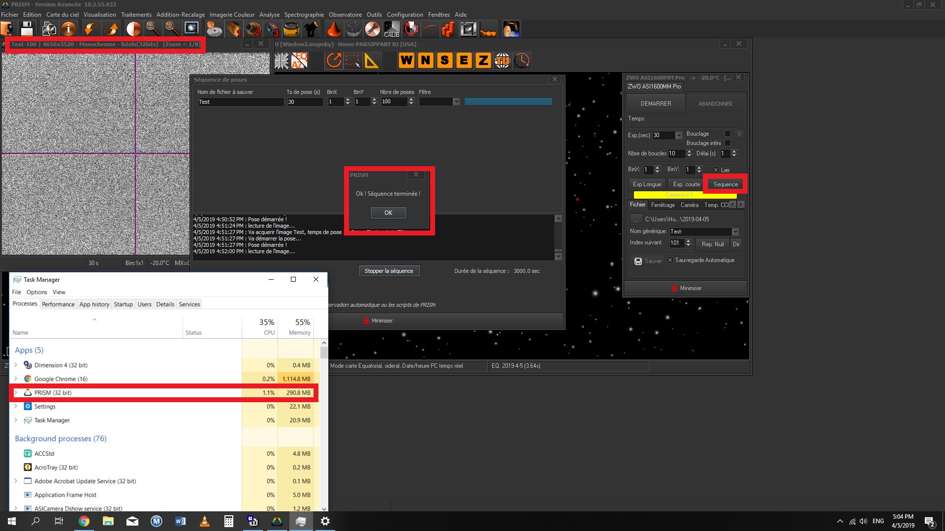

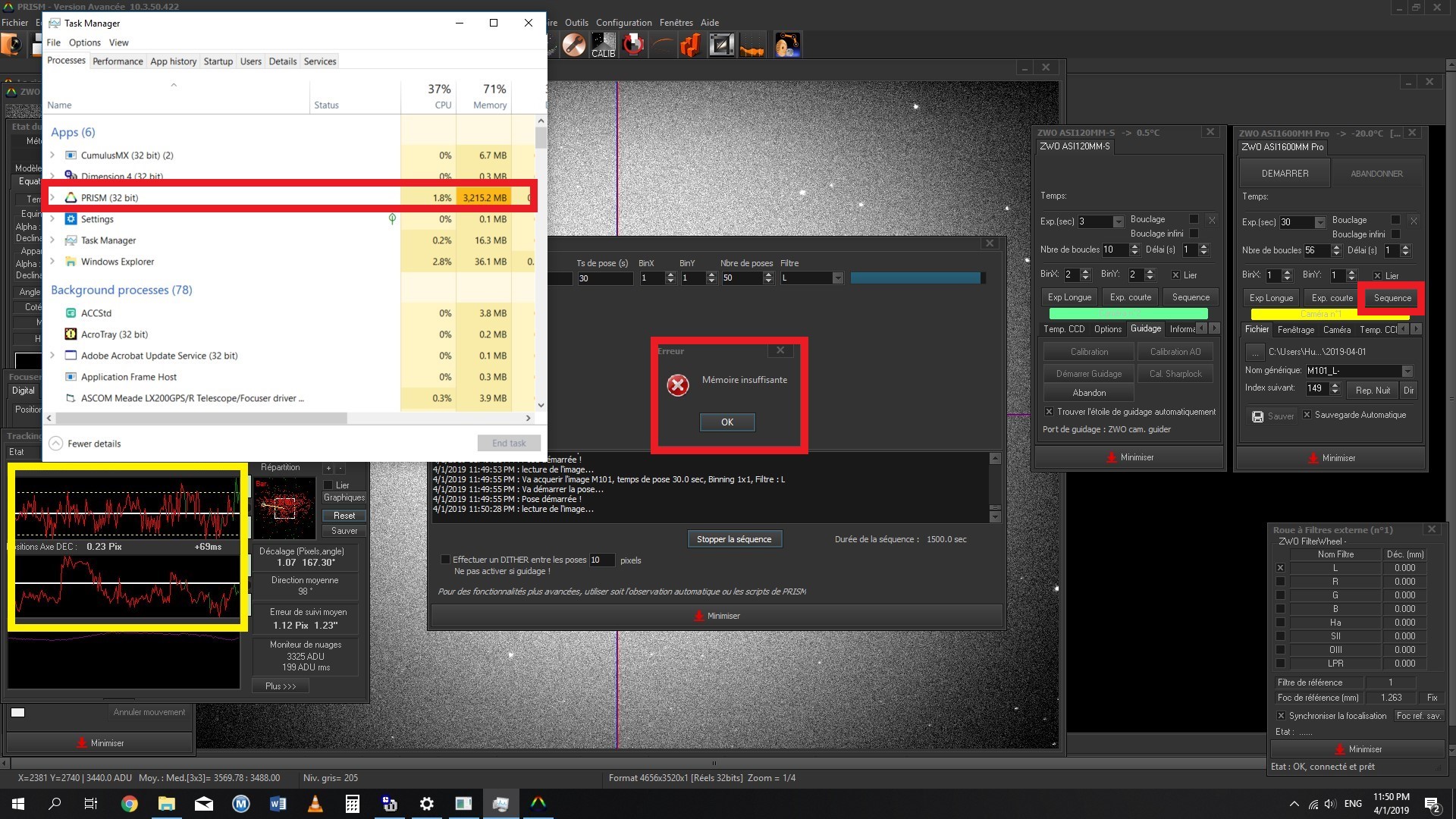

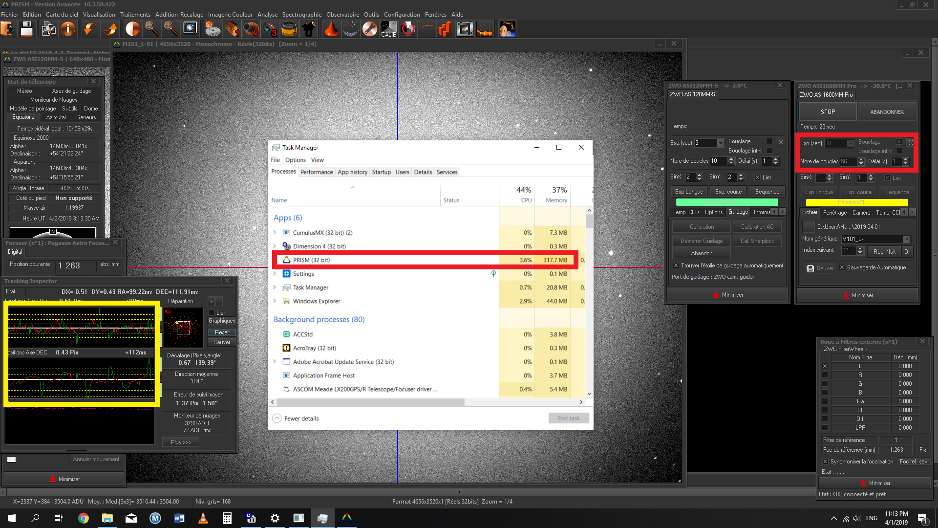

1er Problème: Mémoire Insuffisante (Carré Rouge)
Lorsque je lance une séquence d'acquisition d'image (Bouton 'Séquence" via camera ASI 1600MM), au bout de x images, un message d'erreur apparaît "Mémoire Insuffisante", me plantant la camera et le logiciel Prism par la même occasion.
Dans la capture d'écran ci-dessous, on constate que Prism est au maximum de la mémoire disponible pour un programme tournant sous système d'exploitation 32Bit, à savoir 4Go.
Lorsque je lance une boucle d'acquisition de x images avec sauvegarde automatique (Case "Bouclage cochée"), je n'ai aucun message d'erreur et l'utilisation de la mémoire reste stable et peu importante. (Cf. deuxième capture d'écran).
2eme Problème : Autoguidage (Carré Jaune)

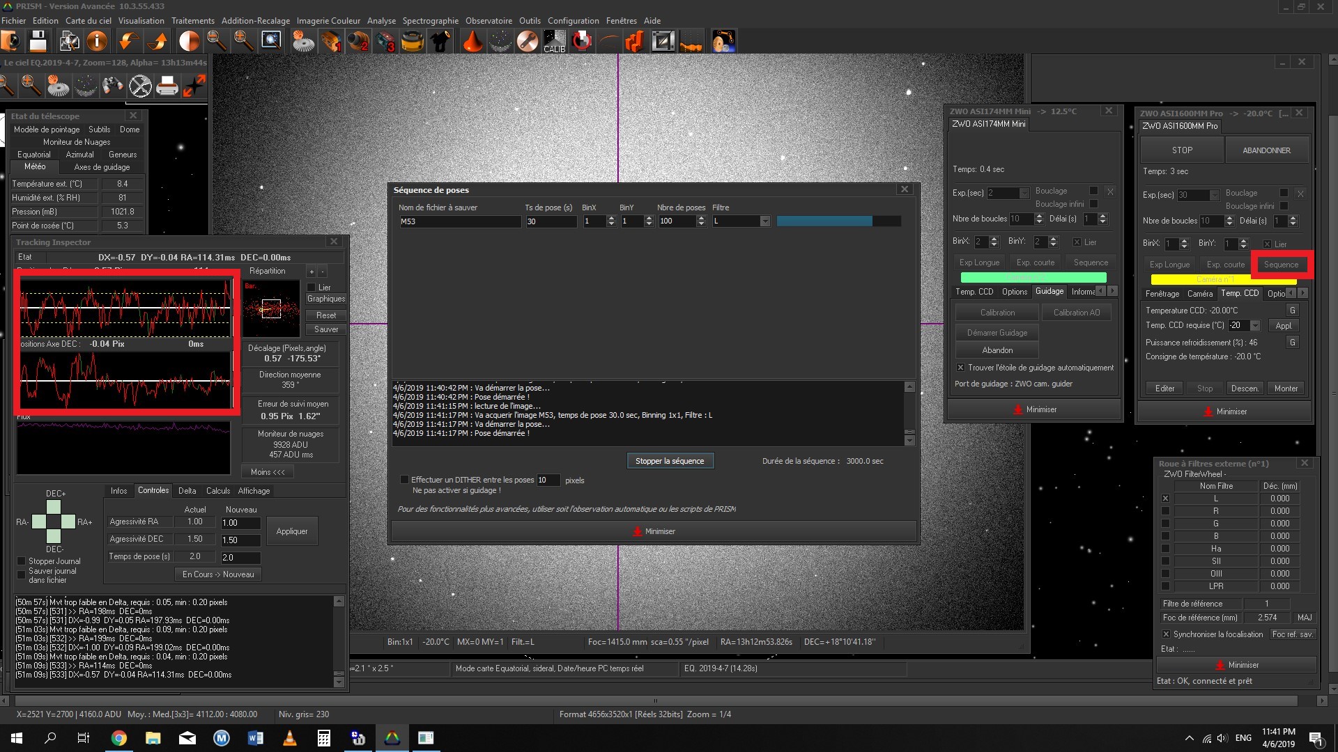

Lorsque j'utilise "une séquence" pour l'acquisition des images, le suivi via l'autoguidage est plus que correct, les pauses s’enchaînent jusqu'au fameux message d'erreur "mémoire insuffisante".
Lorsque j'utilise un bouclage, le suivi se dégrade très rapidement avec des sauts de 5 voire 10 pixels entre les poses aussi bien sur l'axe RA que celui de Déc.
J'ai testé dans les deux sens,
->Séquence puis Bouclage, le suivi correct se dégrade dès le début du bouclage.
->Bouclage puis Séquence, le suivi très dégradé, s’améliore très sensiblement lorsqu'une séquence est démarrée.

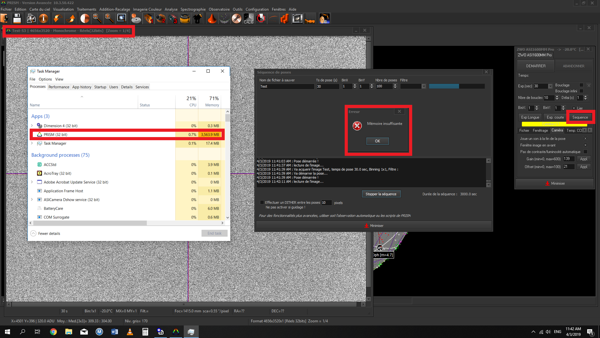

Premier test, camera ASI 1600MM Pro reliée seule au PC portable avec le câble USB3 du fabricant pas de Hub USB.
Après une température sélectionnée et stabilisée à -20C, démarrage d’une séquence de 150 darks avec un temps d'exposition de 30s sélectionné.
Je constate que le taux d'occupation mémoire du logiciel Prism augmente de manière constante au fur et mesure de l'avancée des poses... Plantage aux 53eme darks. Message "Mémoire Insuffisante".

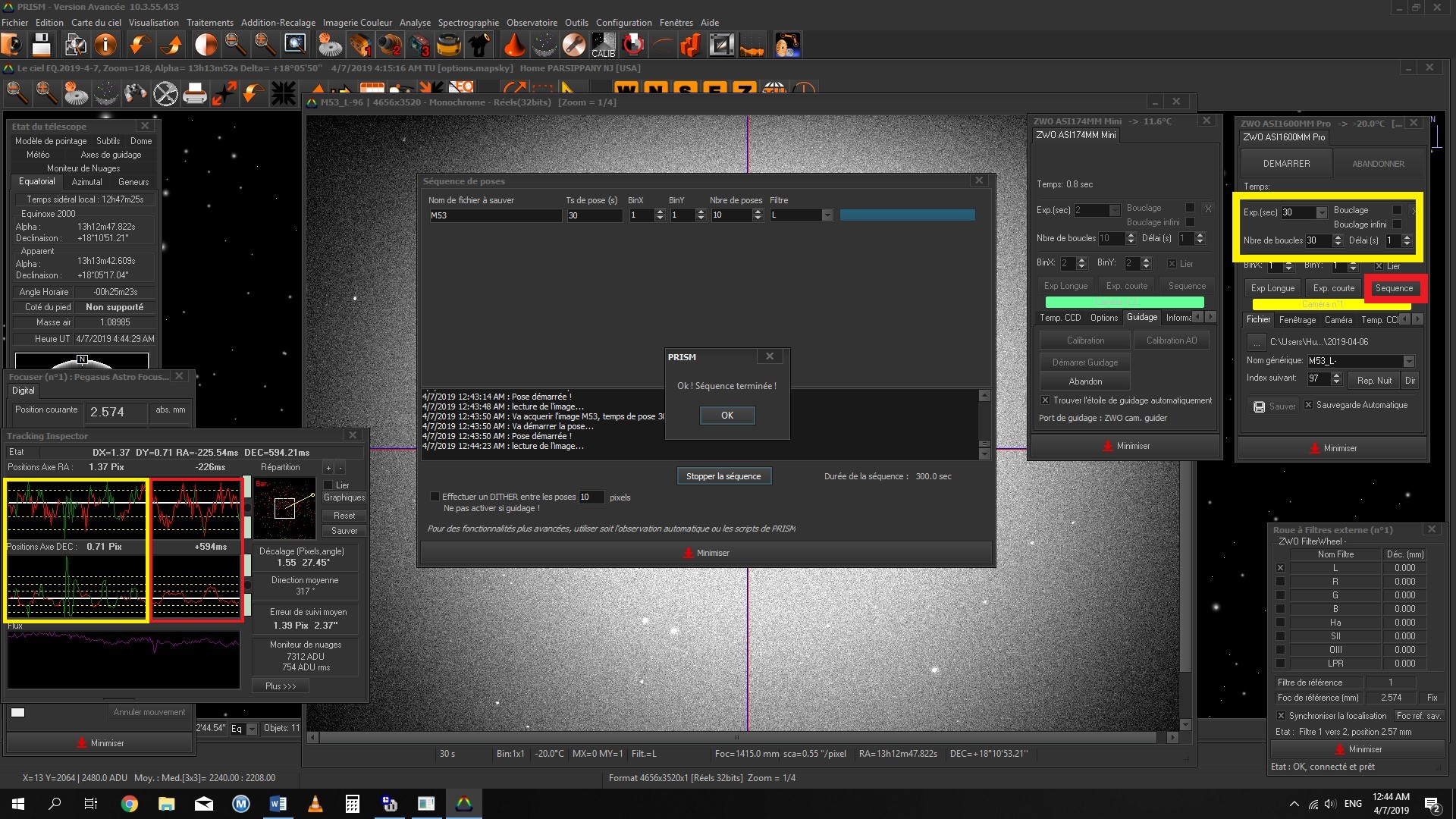

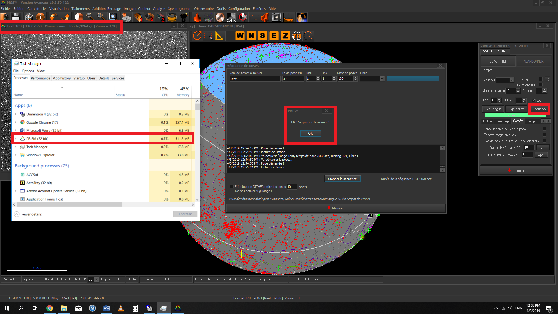

Je viens de faire un test avec mon ASI 1600MM Pro. Ça marche avec la nouvelle version de Prism 10.3.55 (Cf capture d'écran).
Séquence de 100 darks, temps d'exposition de 30s à -20C. L'allocation mémoire lors de la séquence n'augmente plus en flèche.
Je testerai l'autoguidage lorsque la météo sera de la partie.

A savoir aucun problème de guidage lors de la réalisation d'une séquence (Cf. Capture d'écran).

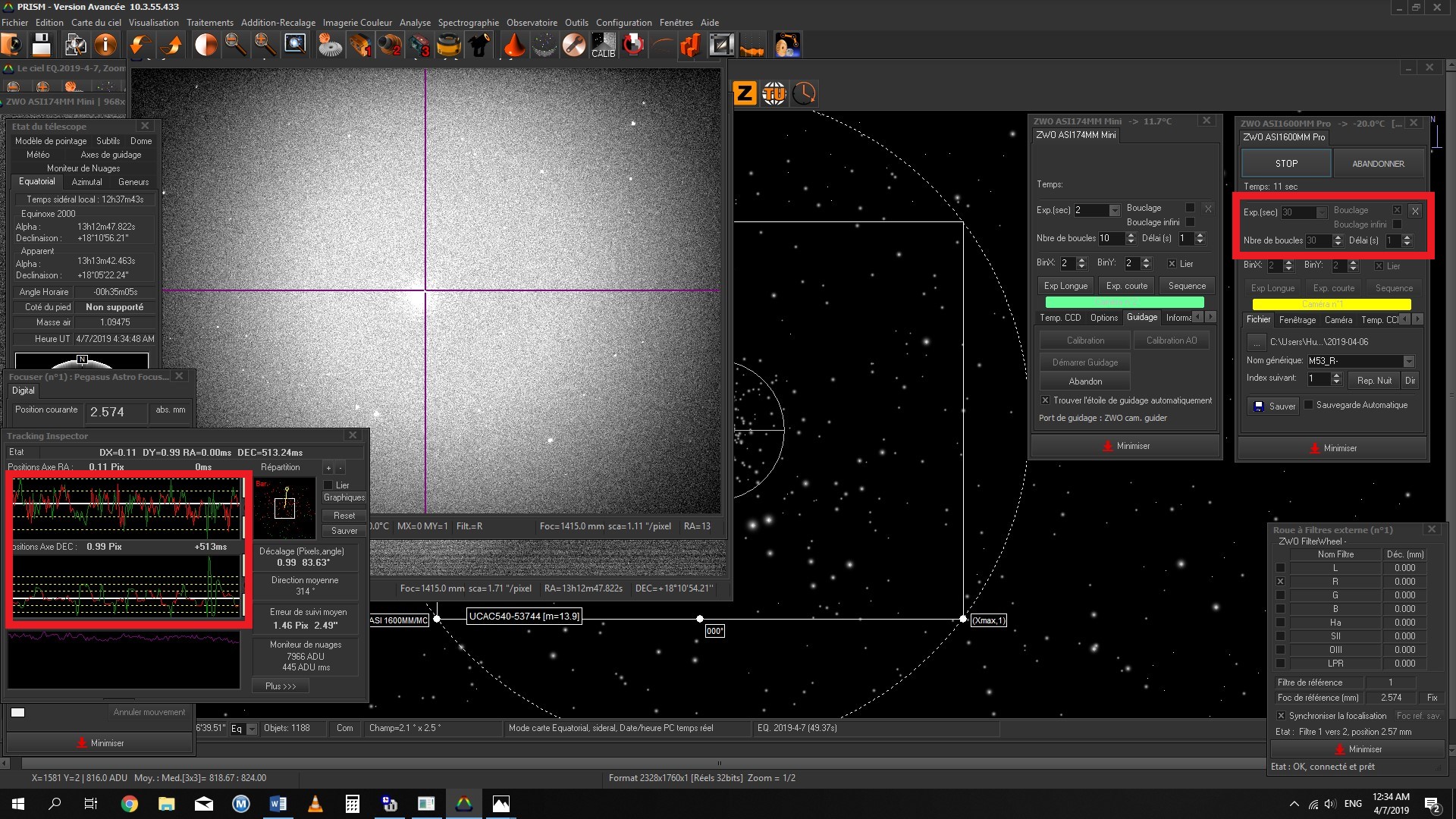

Lors d'un bouclage, on constate des sauts de 5 voire 10 pixels entre les poses. C'était très marqué sur l'axe de Dec, moins évidant sur l'axe RA. (Cf. Capture d'écran).
Enfin pour conclure une dernière capture d'écran avec la transition Bouclage->Séquence (Jaune=Bouclage et Rouge=Séquence) et l'amélioration du suivi bien visible (En Dec surtout!).
