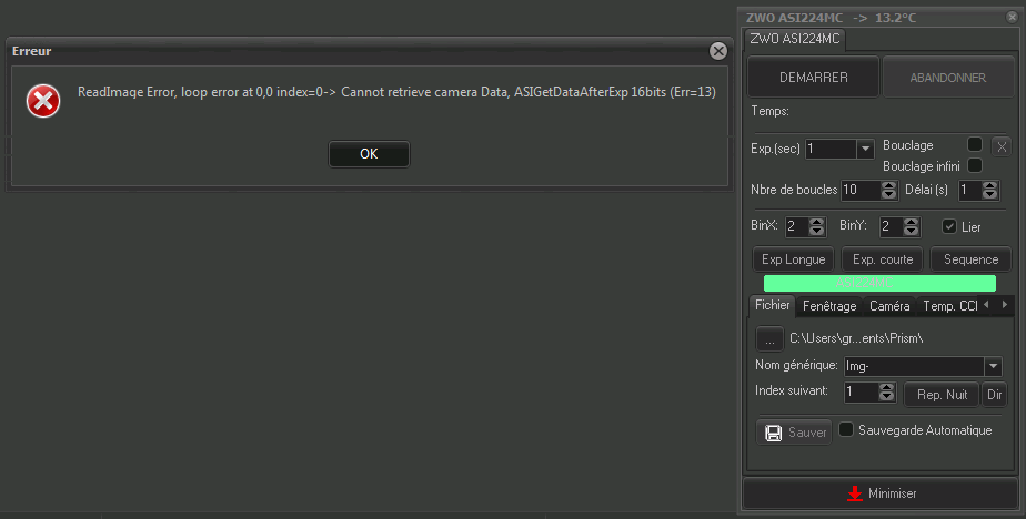

Ensuite, arrivé au moment du retournement automatique de la monture, le guidage est stoppé. Il fait ensuite une reconnaissance astrométrique sans problème mais après, la reprise du guidage ne fonctionne pas car lorsque Prism reprend une image avec la camera de guidage le message d'erreur suivant apparaît et aucune image n'est prise.
Il réessaie plusieurs fois en vain puisqu’il n'arrive pas a trouver d’étoile guide du fait que la caméra de guidage est bloquée sur ce message d'erreur. Du coup au bout d'un moment, n'ayant pas trouvé d'étoile guide, les acquisitions reprennent mais sans guidage...

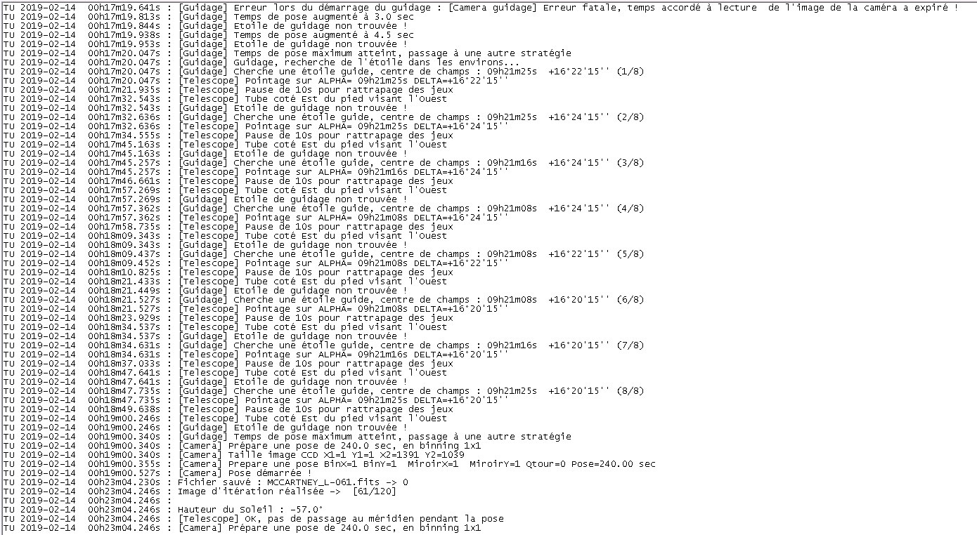

Extrait du log d'observation automatique :

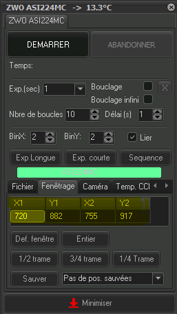

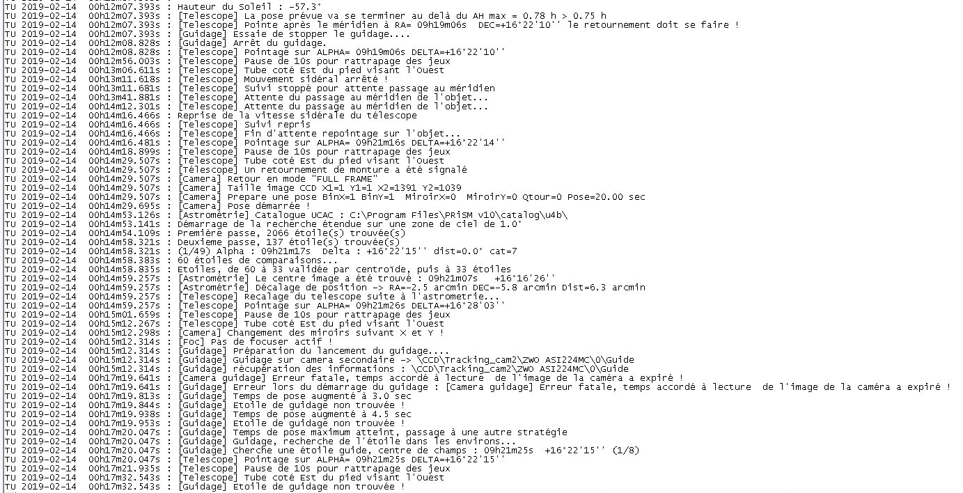

J'ai pu investiguer un peu et j'ai compris que le problème vient du fenêtrage réalisé sur la camera de guidage lors du lancement du guidage au début de la séance.
L'image de guidage est fenêtrée et lorsqu'il interrompt le guidage pour faire le retournement, le fenêtrage est gardé tel quel. Du coup, à la reprise du guidage, quand il tente de reprendre une image sur la camera de guidage, il plante car la fenêtre n'est pas "entière".
J'ai pu reproduire le problème. Une fois le message d'erreur apparu, je stoppe la séance d'observation automatique et sans rien toucher aux paramètres de la camera de guidage, j'essaye de prendre une image unitaire sur celle-ci : le même message d'erreur apparaît.
Puis dans l'onglet fenêtrage, je clique sur "Entier" et je reprends une image unitaire : la, plus de problème, l'image s'affiche !
Du coup, est-ce un bug quelque part ou y'a-t-il un moyen de lui dire que lorsqu'il stoppe le guidage pour faire le retournement, il redéfinisse le fenêtrage de la camera de guidage sur "Entier" et ne conserve pas le dernier fenêtrage utilisé pour éviter ce problème ?
