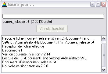

Re: Mise à jour impossible
Voici ce que me donne la fenetre d'etat qd ca marche bien :
A comparer.
