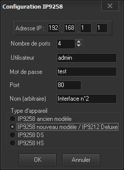

L'IP Power 98xx fonctionne parfaitement sous PRISM v10. Je possède un 9850-FR. L'astuce est de bien mettre une tempo gérée par PRISM suffisante entre l'alim caméra et la monture.
Je joins des imprim écran de ma configuration :
Sélection des interrupteurs
Sélection du type d'interface
Configuration des interfaces
03 - Configuration de l'interface.jpg (41.42 Kio) Vu 6791 fois
Bonne configuration
