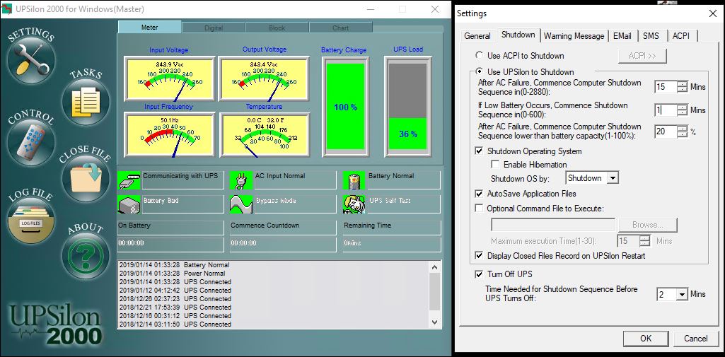

Si chaque onduleur a son propre protocole la solution serait de lui faire générer un fichier texte qq part. Ici j'ai deux onduleur de marque différente tout deux relié à un PC. il faut chercher en fait et travailler sur le sujet, ca rje pense que c'est possible moyennant une bonne recherche sur le sujet.
J'ai un onduleur ici relié par USB a un logiciel UPSilon 200 mais qui me semble dater des années 2007 ...
Voila ce que j'ai
