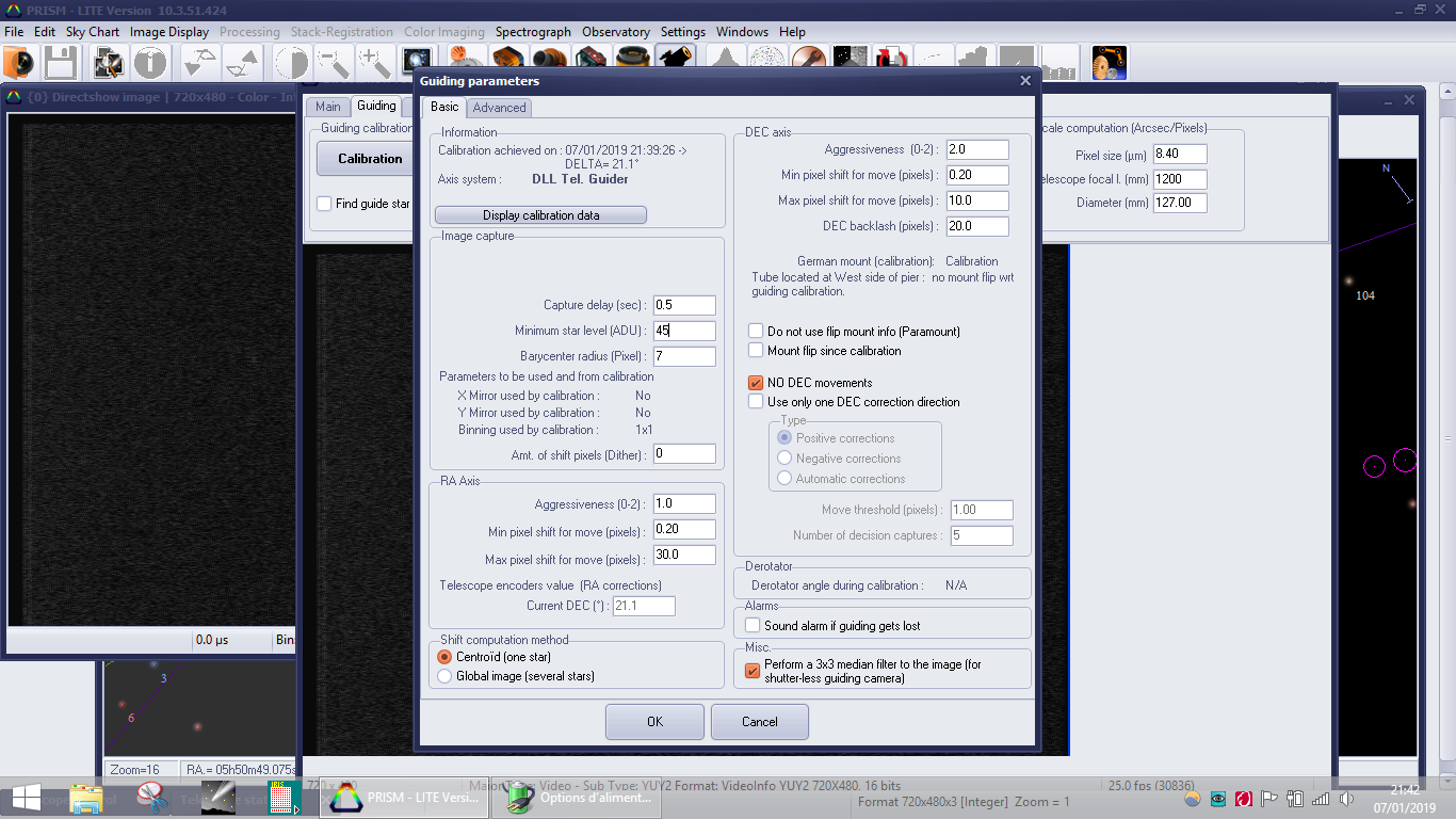

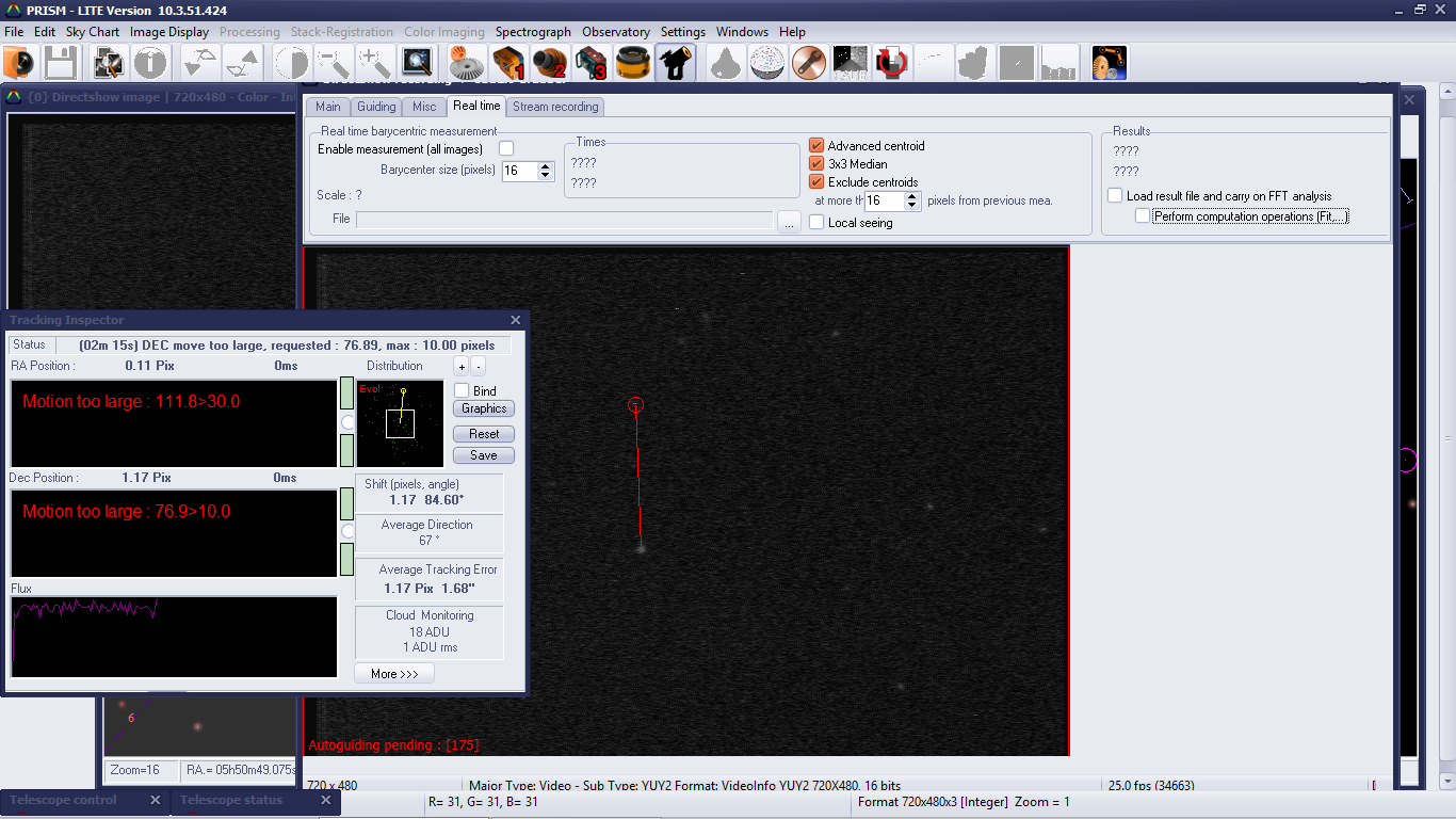

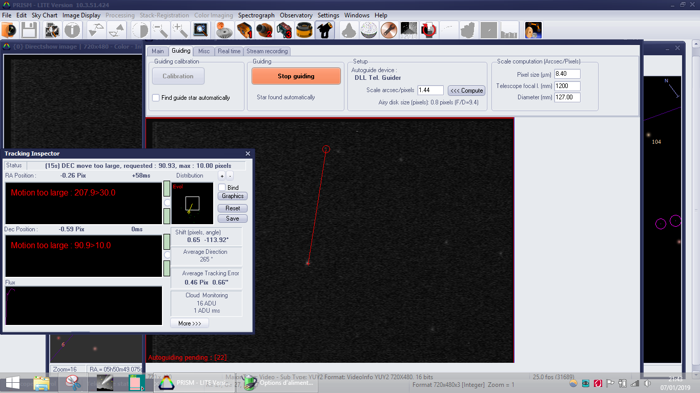

Bonjour, j'ai voulu utiliser le guidage dans PRISM 10, avec une caméra Watec sur un grabber USB, donc en mode d'acqusition windows natif. La configuration automatique des impulsions de guidage fonctionne bien, donc la monture fonctionne, l'image de la caméra est bien affichée, mais un problème survient sur le choix de l'étoile guide : je ne trouve pas comment sélectionner l'étoile dans l'image, et le programme choisit aléatoirement à chaque analyse l'étoile ou un pixel chaud, donc le guidage fait n'importe quoi. J'ai bien activé le filtre médian 3x3.

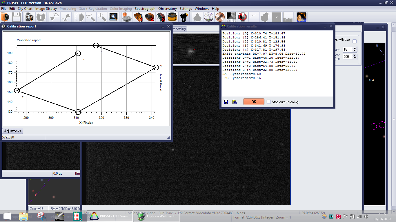

Bonjour Cyril, voici des captures d'écran et des images. Le problème est que ce que j'ai pris pour des pixels chauds sont en fait des ensembles de 3 pixels chauds, d'où le fait qu'ils passent à travers le filtre 3x3 probablement.
Mais s'il y avait une option pour choisir l'étoile guide sur l'image, comme pour la calibration, ou pour faire un dark sur ces images, on pourrait ignorer ce problème.

Il faudrait alors un median 5x5 ou parametrable pour cette watec
