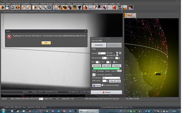

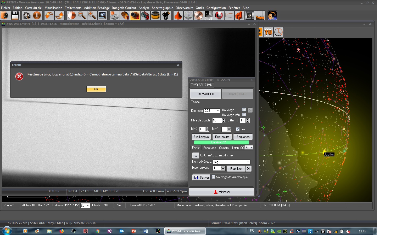

je vous soumets ce que j'observe de l'utilisation de la ZWO ASI174mono:
-connexion USB3 (ou 2 peu importe), configuration ZWO image par image; chaque fois que je commence une session dans cette configuration, la 1ère acquisition se passe bien, ensuite problème: la pose met un temps "infernal" pour charger l'image...Appuyant sur "Stop" message (cf capture d'écran).
Alors je change la configuration passant par le driver Ascom, une acquisition ouis je reviens sur la configuration en choisissant "ZWO imade par image"...et à partir de ce moment tout rentre dans l'ordre. Je peux stopper comme je veux sans problème.
Mais à chaque début de session, je dois procéder comme décrit ci-dessus......
J'ai lu ce post http://www.prism-astro.com/forum/viewto ... 1&start=20, mais ne m'éclaire pas .
Auriez-vous quelques suggestions?

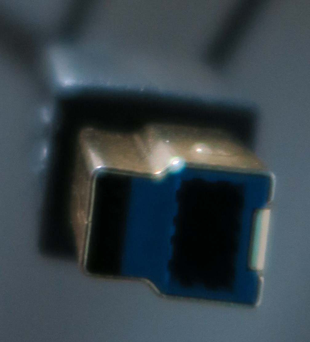

....qui a une forme particulière pour le branchement caméra.

Voilà le pb résolu: réinstaller les drivers, redémarrer et l'ordre est rétabli....mais que Windows/Asus (ordi utilisé) est bien mystérieux...!!

...une question subsidiaire: quelles sont les fonctions supplémentaires -s'il y en a-, de ce type de prise USB ZWO ?
Re: ZWO174 p'tits pb
Y a 4 fils de plus pour la transmission de données dans l'USB 3,et les données passent plus vite dans une autoroute plus large (les fils en plus).
