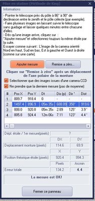

ce soir ciel correct donc j'ai tenté de créer un modèle de pointage.
j'ai un newton 200/800 f4 avec une ASI1600MC, montés sur une EQ6 Pro.
j'ai suivi le tuto de Cyril sur ce sujet.
j'ai créé 24 points pour le côté Est, mais aucun de mes points n'est validé correctement, échec sur chacun.
j'ai essayé les bin 1x1, 2x2, 3x3 et 4x4, varié le temps de pose 5 sec et 10 sec, changé le catalogue astrométrie GSC et Ucac voire même Gaia
augmenté le paramètre de recherche en cas d'échec de 1 à 2 puis 4 et 5...
vérifié ma mes avec la méthode king intégrée à Prism, je trouve une erreur de 3 à 5 arc/s ce qui me semble pas trop mauvais...
bref... pas de succès....
si qqu'un a une idée ce sera avec plaisir....

Effectivement, déjà ça doit être des arc/min, donc 3 à 5, et dans la vidéo Cyril parle d'atteindre une valeur de 1 pour être "très bien" et en dessous pour être "excellent"....
Donc faut peut être que je descende en dessous, je vais tenter...
Par contre lorsque j'utilise ma monture avec EQMOD seul, via Stellarium Scope par exemple, je peux construire un modèle EQMOD de pointage, enfin ce qu'ils appellent alignement sur x étoiles et le petit fichier qui va avec, et ensuite j'ai un pointage plutôt très précis.
Or avec Prism ce modèle qui est lié au driver EQMOD ne semble pas réutilisé, pour l'instant ça me suffirait amplement, mais apparemment Prism ne l'utilise pas, et mes pointages sont tous à coté avec Prism.
D’où l'idée de faire le modèle de pointage, mais là il faut être "très" précis, sinon je ne pointe toujours pas bien...
N'y a t il pas "plus simple" en attendant d'atteindre la "précision" ?
