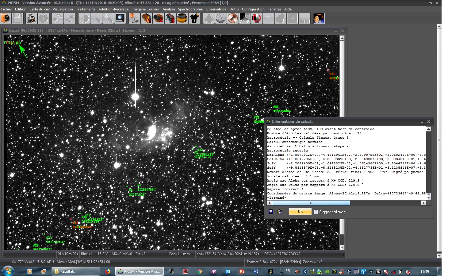

j'ai besoin de comprendre ce que je lis après avoir effectué cette astrométrie de NGC7635, ayant convenablement indiqué les coordonnées,les dimensions des pixels,la focale (=996mm),un nombre d'étoiles de comparaison, le catalogue de référence (GSC)
Et voilà ce que je relève et que je ne comprends pas les raisons de ces indications:
-les axes alpha/ delta confondus, comment est-ce possible ?
-une focale calculée de 1,1mm (?)
-les coordonnées du centre en delta= 10723417 ° (?)
Matériels: Window7,Prism9,pixel 6,8 X 6,8 um, échantillonnage 1,41 arcsec/pix.
Merci d'avance pour vos explications.
R.Chirié

Ca s'est tres mal passé la calibration a echoué totalement a ce que je vois...
Prends un autre catalogue et augmente le nbre d'etoiles.

Re: Astrométrie
Je vois tes étoiles de référence toutes alignes ...
Je devrais faire vérifier avec les vecteurs RA/DEC ou avec la matrice de transformation et éliminer ce cas.
