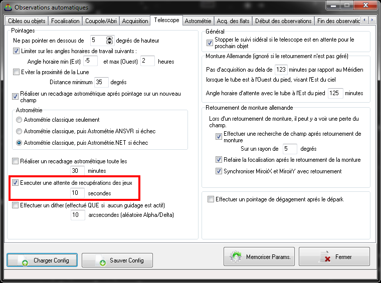

J'aimerai intégrer un temps de pose pour rattrapage de jeux avant le guidage .
Savez vous comment faire .

Dans l'observation automatique, tu as ça:
Maintenant, il reste le problème d'un pointage (et du recentrage après astrométrie), si tu as un peu de backlash en delta, alors le guidage dans les premières secondes sera plus difficile sur cet axe, le temps que la vis sans fin soit en tension.

Oui ce paramètre , je le connaissais , sauf que celui ci n'est pas avant le guidage .
Il faut que l’étoiles arrive sur la ligne du tracking inspector avant que la pose démarre .

Il y a une option qui te permet de définir cette distance, c'est dans les paramètres de guidage puis onglet avancé .
C'est pris en compte en obs auto bien sur.

Je me demande combien faut il mettre , car la 18 je trouve cela énorme ...Non ?

Non Alexandre, ca ne va jamais jusqu'à 18 sauf si vraiment il y a de la turbulence ou un mauvais fonctionnement de la monture.
Normalement en 6 ou 7 rattrapages (au pire 10), le diter (quand il est en service) et le centrage de l'étoiles doivent etre réalisés.
Enfin, dans cette exemple, le guidage commence automatiquement des que l'étoile est a +/-1 pixel de ca position centrale.

Ok super merc i Laurent donc je testerai avec 6 pour commencer .
Donc si je comprends bien se sera 6 x (4 sec par exemple ).
Si c'est bien ça , 6 sera évidement trop.
1 ou 2 sera largement suffisant . ;)

Non, tu laisses a 18. Dans tout les cas, si tu n'as pas de problèmes de turbulence ou de vibration avec ta monture, l'autoguidage démarrera de lui meme des que l'étoile sera dans la fenêtre centrale.
