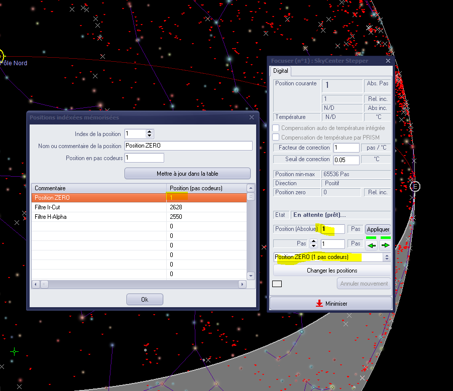

Bonjour ,
J'utilise un focuser Ascom Skycenter de PA qui fonctionne trés bien .
Sur Prism J'ai programmé mes positions en " pas " en fonction des filtres que j'utilise mais le focuser ne fonctionne que dans un sens , pas de problème pour aller jusqu'au pas désiré ( ex 2550 pas ) mais impossible de revenir à la position zéro alors qu'elle est programmé .
Je suis obligé de passer par la flèche verte retour arrière en manuel !

Fine focus fonctionne très bien , le focuser bouge dans les deux sens .
Par contre avec Prism , le focuser sort avec le même pas mais si je lui demande de revenir à la position zéro , rien ne se passe .
Je suis obligé de le faire manuellement.

Je viens de refaire des essais et en fait il faut indiquer la valeur 1 pour avoir la position du focuser à 0
C'est sur que c'est tellement évident !!!!!!!
