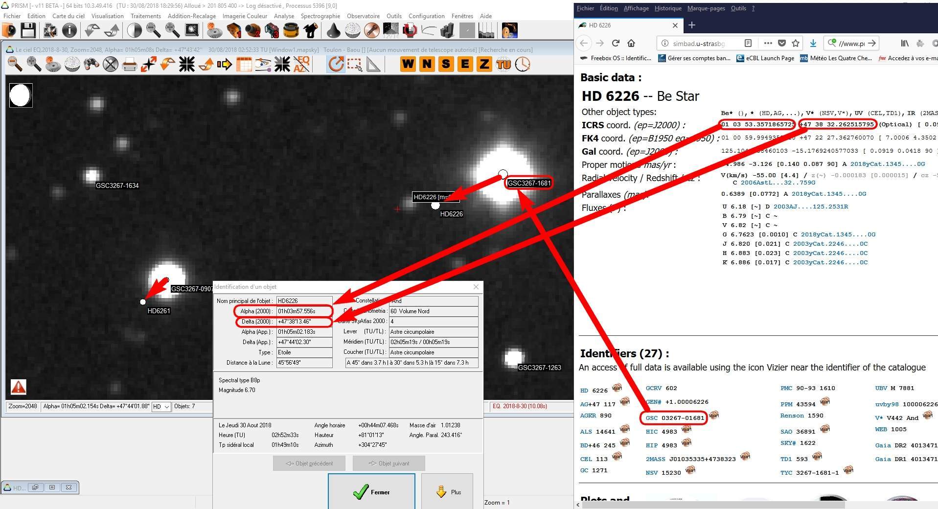

Sur la liste AUDE Raoul Behrend proposait récemment de faire un peu de photométrie sur l’étoile variable V442 And = HD6226 de type Be qui venait de montrer un sursaut. J’ai donc pointé hier ma lunette en sélectionnant le catalogue HD dans la cartographie de PRISM. Malheureusement sur mes photos il semblait que l’étoile avait disparue. En fait non, la variable est bien présente et très brillante. Par contre dans PRISM, le catalogue HD ne semble pas afficher ses étoiles à la bonne place. Dans l’exemple ci-dessous on constate que la position de HD6226 est décalée de 47 secondes d’arc par rapport à GSC 03267-01681 qui est l’équivalent dans le catalogue GSC. On voit aussi sur l’image GSC3267-0907 qui est l’équivalent de HD6261 mais éloignée de 20 secondes d’arc.

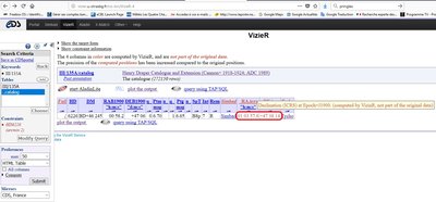

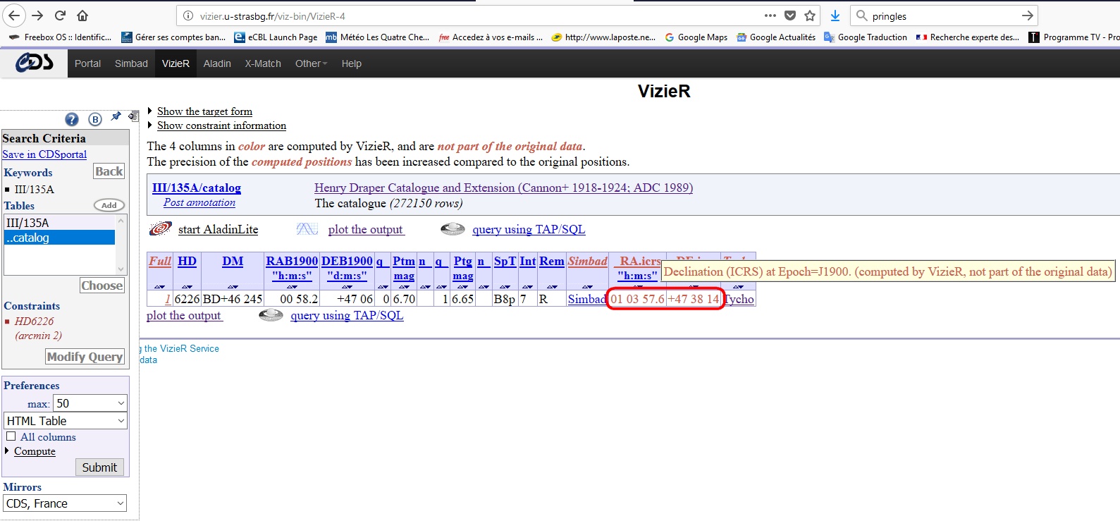

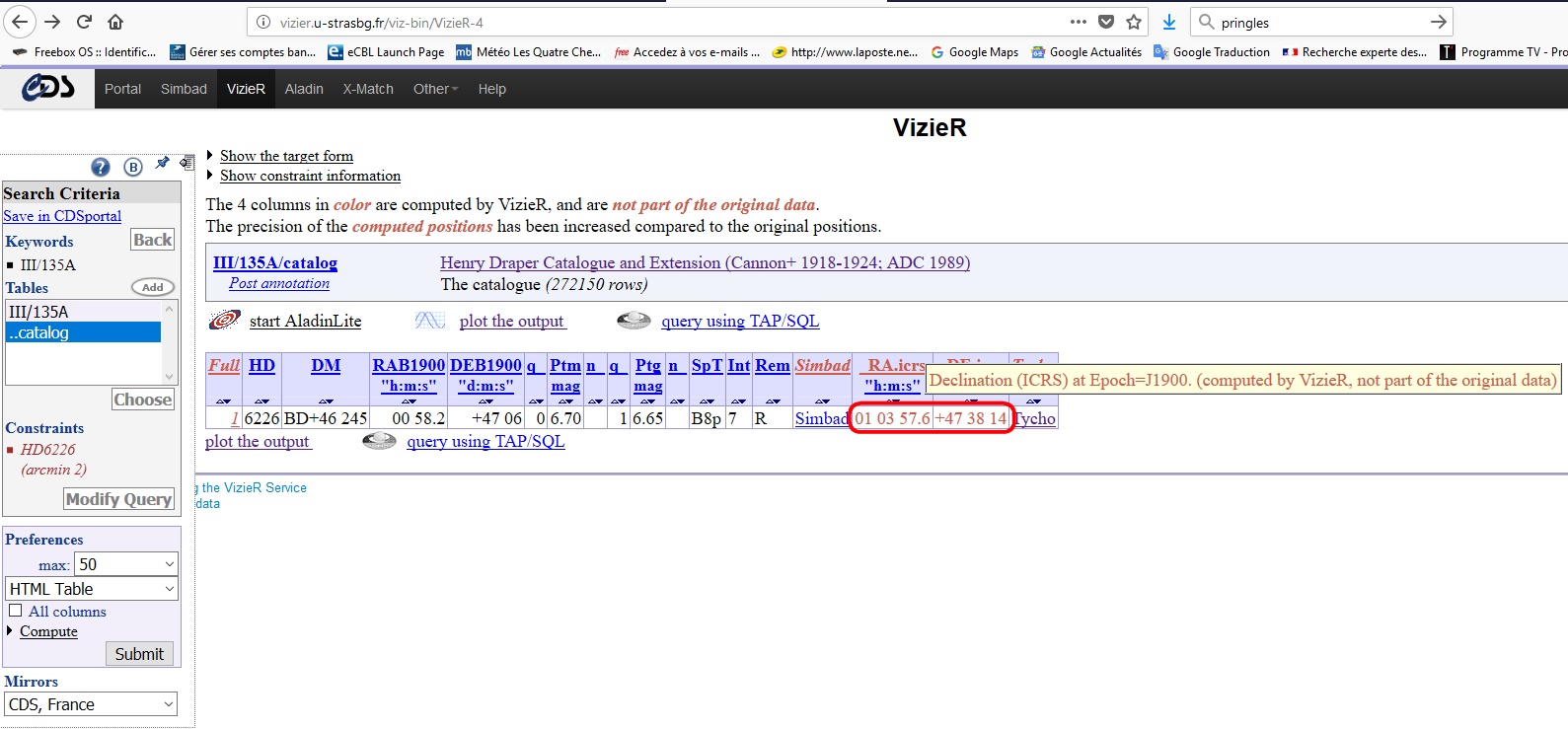

J’ai fait des recherches sur le portail VizieR et, sauf erreur de ma part, j’ai pu constater que les coordonnées affichées par PRISM sont celles de J1900 au lieu de J2000 comme le montre la copie d’écran ci-dessous.
Existe-t-il une version plus récente de ce catalogue avec les coordonnées J2000 ?
Comment peut-on vérifier que le catalogue HD.ccc contient les coordonnées pour J2000 ?

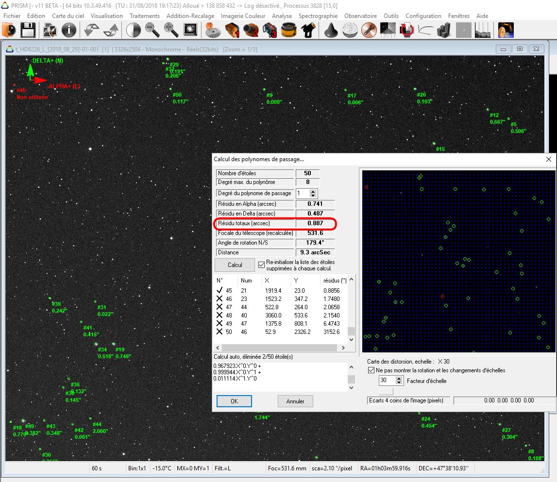

Et que donne l’astrométrie de ton image?

L'astrométrie sur mon image avec le catalogue GSC-ACT est bonne (écart total de 0.8 secondes d'arc). Au delà de mon image je ne trouve pas normale qu'une même étoile référencée dans 2 catalogues différents ne s'affiche pas au même endroit sur la carte.

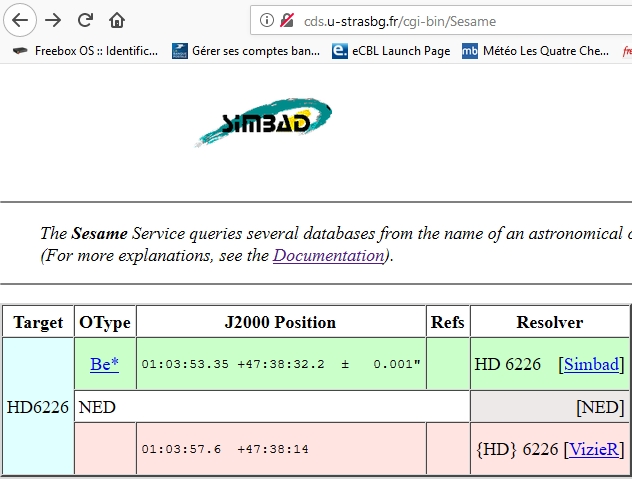

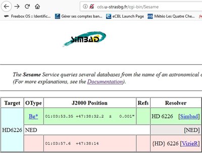

Sur le CDS dans le "Sesame Name Resolver" http://cds.u-strasbg.fr/cgi-bin/Sesame pour HD6226 on trouve 2 référence : Le catalogue HD de PRISM contient les coordonnées de la base VizieR, alors que les coordonnées qui me semblent mieux convenir sont celles de la base SIMBAD

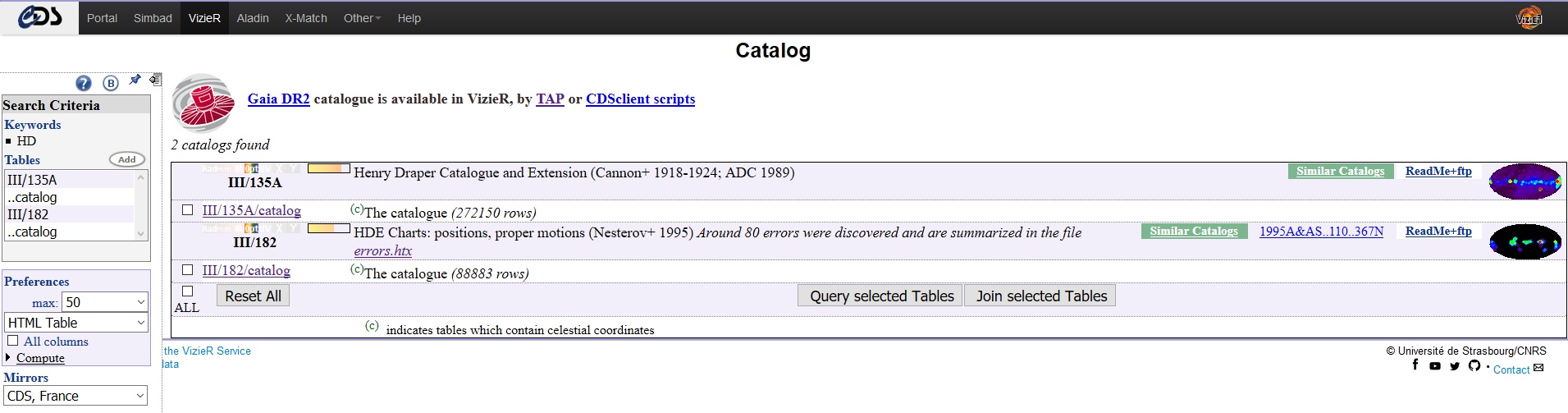

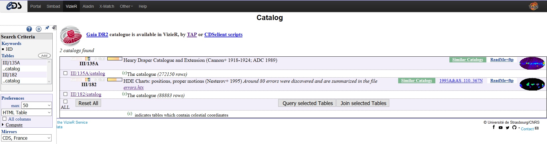

Le CDS contient 2 catalogues HD :
Le III/135A qui est celui utilisé par PRISM (à confirmer par Cyril)
Le III/182 plus récent (1995) qui est une extension du premier mais dont les étoiles sont inconnues de PRISM.
Ces catalogues sont disponibles ici :
ftp://cdsarc.u-strasbg.fr/pub/cats/III/135A
ftp://cdsarc.u-strasbg.fr/pub/cats/III/182

L'écart de position de HD6226 entre J1900 et J2000 est d'au moins 30 minutes d'arc. Donc il semble que le passage de J1900 à J2000 soit bien pris en compte dans PRISM pour le catalogue HD.
Par contre je pense que l'erreur de position de 47 secondes d'arc provient de la précision du catalogue III/135A d'origine qui est de 0.1 minutes en ascension droite et 1 minute en déclinaison. Soit un minimum de 60 secondes d'arc de précision. La précision du catalogue III/135A est donc loin derrière celle du catalogue UCAC4 qui est de l'ordre de la dizaine de la millisecondes d'arc (mas).
