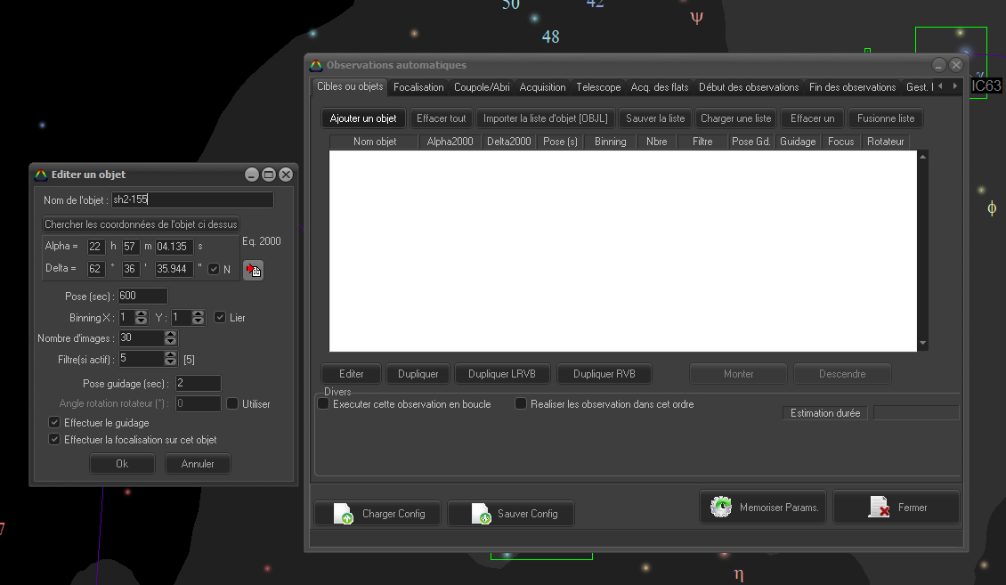

que je paramètre le Filtre n°5 H-Alpha pour les poses principales dans l'onglet "Objet" de l'Obs Auto, alors ce dernier utilise le filtre 5 H-Alpha pour la MAP et le Filtre 1 pour les poses principales. Donc pas bon !
je crains a te lire qu'il y a qq chose de mal compris qq part...
?? peux tu me faire une copie d'ecran de cela.
Cdt,
florent_poiget
Messages : 77
Enregistré le : 22 mai 2016, 20:29
Re: Problèmes Obs Auto en pilotage natif Moravian
Message par florent_poiget »
Cdt,
Ceci ?

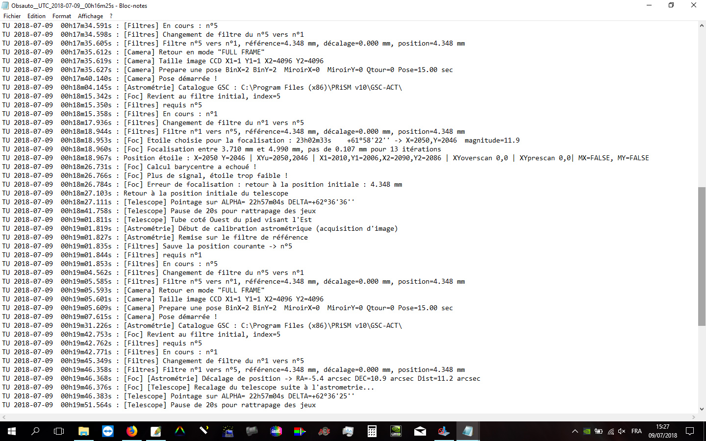

Hello Cyril,
Petit up de mon problème de sélection de filtres dans le mode Obs Auto.
Quelques infos supplémentaires suite à la finalisation de mon image SH2-171.
Lors de la nuit ou j'ai fais la RGB :
-comme pour la Luminance, si je sélectionne le filtre qui sera utilisé pour celle çi alors tout se passe bien. Ce que je voulais savoir c'est comment la sélection des filtres RGB allait être gérée.
Je sélectionne en début de nuit le filtre Rouge puis je lance les poses en exécutant l'Obs Auto. Tout se passe bien, il sélectionne bien le filtre Luminance pour la MAP puis revient bien sur le filtre Rouge pour les poses. Pour le filtre vert, la sélection s'est bien faite pas de soucis.
On arrive au filtre Bleu, le système fait une procédure de refocalisation que j'ai programmée toutes les 100min. Il rebascule sur le filtre Luminance pas de soucis et au moment de rebasculer sur le Bleu pour faire les poses, là le système se met...........sur le filtre Vert !!!!!!
Donc arrêt de l'Obs Auto et je le fait redémarrer avec uniquement le filtre Bleu et j'ai pu terminer comme ça. Mais bon c'est pas cool pour de l'Obs Auto.
Voir le log ci dessous au moment du basculement pour les poses Filtre Bleu (N°4) :

TU 2018-08-15 23h55m13.526s : [Foc] recalage (coord CCD) sur X1=2013, Y1=2002, X2=2093, Y2=2082
TU 2018-08-15 23h55m13.538s : [Foc] à 4.225 mm, HDF=0.44 (6/13)
TU 2018-08-15 23h55m28.485s : [Foc] Position Barycentre étoile (Fond=603 ADU) Xbar=39.9 Ybar=41.7
TU 2018-08-15 23h55m28.529s : [Foc] recalage (coord CCD) sur X1=2012, Y1=2001, X2=2092, Y2=2081
TU 2018-08-15 23h55m28.540s : [Foc] à 4.332 mm, HDF=0.47 (7/13)
TU 2018-08-15 23h55m43.484s : [Foc] Position Barycentre étoile (Fond=605 ADU) Xbar=40.8 Ybar=42.2
TU 2018-08-15 23h55m43.528s : [Foc] recalage (coord CCD) sur X1=2012, Y1=2001, X2=2092, Y2=2081
TU 2018-08-15 23h55m43.539s : [Foc] à 4.439 mm, HDF=2.09 (8/13)
TU 2018-08-15 23h55m58.485s : [Foc] Position Barycentre étoile (Fond=607 ADU) Xbar=41.8 Ybar=42.7
TU 2018-08-15 23h55m58.529s : [Foc] recalage (coord CCD) sur X1=2013, Y1=2002, X2=2093, Y2=2082
TU 2018-08-15 23h55m58.540s : [Foc] à 4.546 mm, HDF=3.67 (9/13)
TU 2018-08-15 23h56m13.485s : [Foc] Position Barycentre étoile (Fond=605 ADU) Xbar=39.2 Ybar=41.4
TU 2018-08-15 23h56m13.528s : [Foc] recalage (coord CCD) sur X1=2012, Y1=2001, X2=2092, Y2=2081
TU 2018-08-15 23h56m13.539s : [Foc] à 4.653 mm, HDF=5.37 (10/13)
TU 2018-08-15 23h56m28.481s : [Foc] Position Barycentre étoile (Fond=604 ADU) Xbar=41.6 Ybar=41.8
TU 2018-08-15 23h56m28.526s : [Foc] recalage (coord CCD) sur X1=2013, Y1=2002, X2=2093, Y2=2082
TU 2018-08-15 23h56m28.536s : [Foc] à 4.760 mm, HDF=6.87 (11/13)
TU 2018-08-15 23h56m43.483s : [Foc] Position Barycentre étoile (Fond=608 ADU) Xbar=39.0 Ybar=41.7
TU 2018-08-15 23h56m43.528s : [Foc] recalage (coord CCD) sur X1=2011, Y1=2000, X2=2091, Y2=2080
TU 2018-08-15 23h56m43.538s : [Foc] à 4.867 mm, HDF=8.42 (12/13)
TU 2018-08-15 23h56m58.485s : [Foc] Position Barycentre étoile (Fond=608 ADU) Xbar=41.5 Ybar=42.8
TU 2018-08-15 23h56m58.529s : [Foc] recalage (coord CCD) sur X1=2012, Y1=2001, X2=2092, Y2=2081
TU 2018-08-15 23h56m58.540s : [Foc] à 4.974 mm, HDF=9.91 (13/13)
TU 2018-08-15 23h56m58.548s : [Foc] Focalisation trouvée à 4.279 mm !
TU 2018-08-15 23h57m13.918s : [Foc] Vérification de la focalisation
TU 2018-08-15 23h57m22.924s : [Foc] Position Barycentre étoile (Fond=606 ADU) Xbar=40.6 Ybar=42.1
TU 2018-08-15 23h57m22.967s : [Foc] recalage (coord CCD) sur X1=2012, Y1=2003, X2=2092, Y2=2083
TU 2018-08-15 23h57m22.979s : [Foc] HDF aprés focalisation : 0.09 pixels (0.29"), HDF avant : 0.62 (2.14") -> amélioration !
TU 2018-08-15 23h57m22.990s : Retour à la position initiale du telescope
TU 2018-08-15 23h57m22.997s : [Telescope] Pointage sur ALPHA= 00h04m37s DELTA=+67°09'32''
TU 2018-08-15 23h57m38.149s : [Telescope] Pause de 20s pour rattrapage des jeux
TU 2018-08-15 23h57m58.205s : [Telescope] Tube coté Ouest du pied visant l'Est
TU 2018-08-15 23h57m58.213s : [Astrométrie] Début de calibration astrométrique (acquisition d'image)
TU 2018-08-15 23h57m58.221s : [Astrométrie] Remise sur le filtre de référence
TU 2018-08-15 23h57m58.228s : [Filtres] Sauve la position courante -> n°1
TU 2018-08-15 23h57m58.239s : [Filtres] requis n°1
TU 2018-08-15 23h57m58.247s : [Filtres] En cours : n°1
TU 2018-08-15 23h57m58.256s : [Filtres] Pas de changement de filtre requis
TU 2018-08-15 23h57m58.265s : [Camera] Retour en mode "FULL FRAME"
TU 2018-08-15 23h57m58.319s : [Camera] Taille image CCD X1=1 Y1=1 X2=4096 Y2=4096
TU 2018-08-15 23h57m58.329s : [Camera] Prepare une pose BinX=2 BinY=2 MiroirX=0 MiroirY=0 Qtour=0 Pose=15.00 sec
TU 2018-08-15 23h58m00.337s : [Camera] Pose démarrée !
TU 2018-08-15 23h58m24.494s : [Astrométrie] Catalogue GSC : C:\Program Files (x86)\PRiSM v10\GSC-ACT\
TU 2018-08-15 23h58m35.080s : [Foc] Revient au filtre initial, index=1
TU 2018-08-15 23h58m35.089s : [Filtres] requis n°1
TU 2018-08-15 23h58m35.098s : [Filtres] En cours : n°1
TU 2018-08-15 23h58m35.107s : [Filtres] Pas de changement de filtre requis
TU 2018-08-15 23h58m35.117s : [Foc] [Astrométrie] Décalage de position -> RA=-44.7 arcsec DEC=32.7 arcsec Dist=37.0 arcsec
TU 2018-08-15 23h58m35.126s : [Foc] [Telescope] Recalage du telescope suite à l'astrometrie...
TU 2018-08-15 23h58m35.135s : [Telescope] Pointage sur ALPHA= 00h04m40s DELTA=+67°08'59''
TU 2018-08-15 23h58m50.327s : [Telescope] Pause de 20s pour rattrapage des jeux
TU 2018-08-15 23h59m10.382s : [Telescope] Tube coté Ouest du pied visant l'Est
TU 2018-08-15 23h59m10.394s : [Foc] Revient au filtre initial, index=3
TU 2018-08-15 23h59m10.402s : [Filtres] requis n°3
TU 2018-08-15 23h59m10.410s : [Filtres] En cours : n°1
TU 2018-08-15 23h59m10.419s : [Filtres] Changement de filtre du n°1 vers n°3
TU 2018-08-15 23h59m11.427s : [Filtres] Filtre n°1 vers n°3, référence=4.279 mm, décalage=0.000 mm, position=4.279 mm
TU 2018-08-15 23h59m11.435s : [Guidage] Préparation du lancement du guidage....
TU 2018-08-15 23h59m11.443s : [Guidage] Guidage sur camera secondaire -> \CCD\Tracking_cam2\G1-0301\0\Guide
TU 2018-08-15 23h59m11.452s : [Guidage] récupération des informations : \CCD\Tracking_cam2\G1-0301\0\Guide
TU 2018-08-16 00h00m05.191s : [Guidage] Démarrage du guidage, ok
TU 2018-08-16 00h00m05.200s : [Telescope] OK, pas de passage au méridien pendant la pose
TU 2018-08-16 00h00m05.220s : [Camera] Prépare une pose de 600.0 sec, en binning 1x1
TU 2018-08-16 00h00m05.229s : [Camera] Taille image CCD X1=1 Y1=1 X2=4096 Y2=4096
TU 2018-08-16 00h00m05.239s : [Camera] Prepare une pose BinX=1 BinY=1 MiroirX=0 MiroirY=0 Qtour=0 Pose=600.00 sec
TU 2018-08-16 00h00m12.408s : [Camera] Pose démarrée !
TU 2018-08-16 00h00m34.179s : [Camera] La pose va être abandonnée !
TU 2018-08-16 00h00m34.434s : Actions en cours stoppés (caméra)
TU 2018-08-16 00h00m34.445s : [Guidage] Essaie de stopper le guidage....
TU 2018-08-16 00h00m35.260s : [Guidage] Arrêt du guidage.
TU 2018-08-16 00h00m35.268s : Erreur fatale : Pose Abandonnée !
TU 2018-08-16 00h00m35.278s : [Meteo] : Processus de watchdog détruit
TU 2018-08-16 00h00m35.332s : Procédure de gestion d'erreur ne sera pas executée (arrêt de l'utilisateur) !
TU 2018-08-16 00h00m35.344s : Fin de l'observation automatique.
TU 2018-08-16 00h00m35.352s : --------------------------------------------------------------------------------------------------------
TU 2018-08-16 00h00m35.365s : Le processus d'observation auto a été détruit !
Pour rappel, j'ai du mettre la G4-16000 et la tourelle en pilotage ASCOM pour que cela fonctionne a peu près bien avec l'Obs Auto. En pilotage Natif, la sélection des filtres c'était n'importe quoi.
