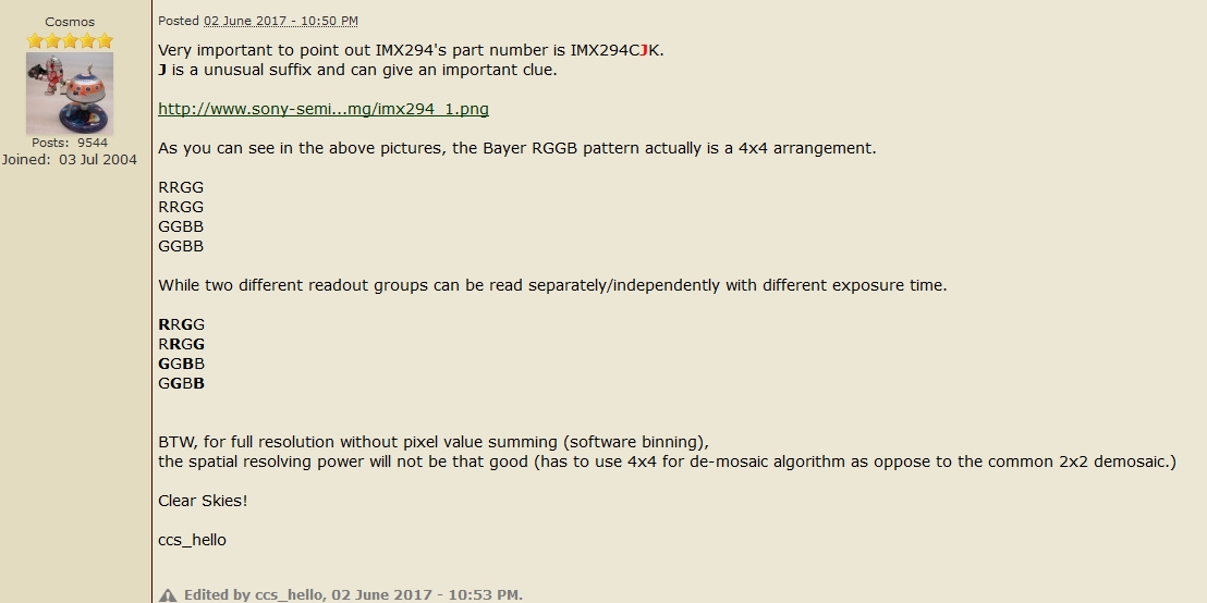

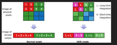

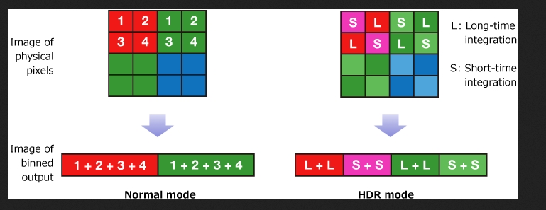

je me pose aussi la question de la matrice de bayer qui est un peu particulière
chaque pixel erait composé de 4 subpixels ?
cela sera t'il reconnu par PRism ?
cela changera t'il la méthode a employer pour extraire et utiliser une seule couleur de la matrice de bayer ?
ou tout sera transparent car Prism vas s'adapter a la positions des pixels ?

Pour la matrice de Bayer, il faudra choisir le motif 2 dans configuration (Dans l'aide de Prism tu tapes : bayer et tu sélectionnes la 2ème ligne
