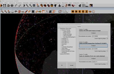

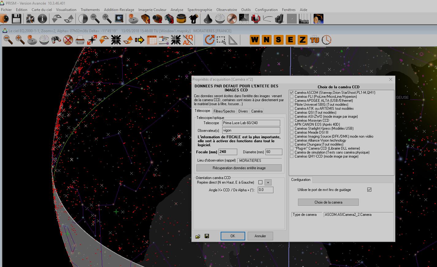

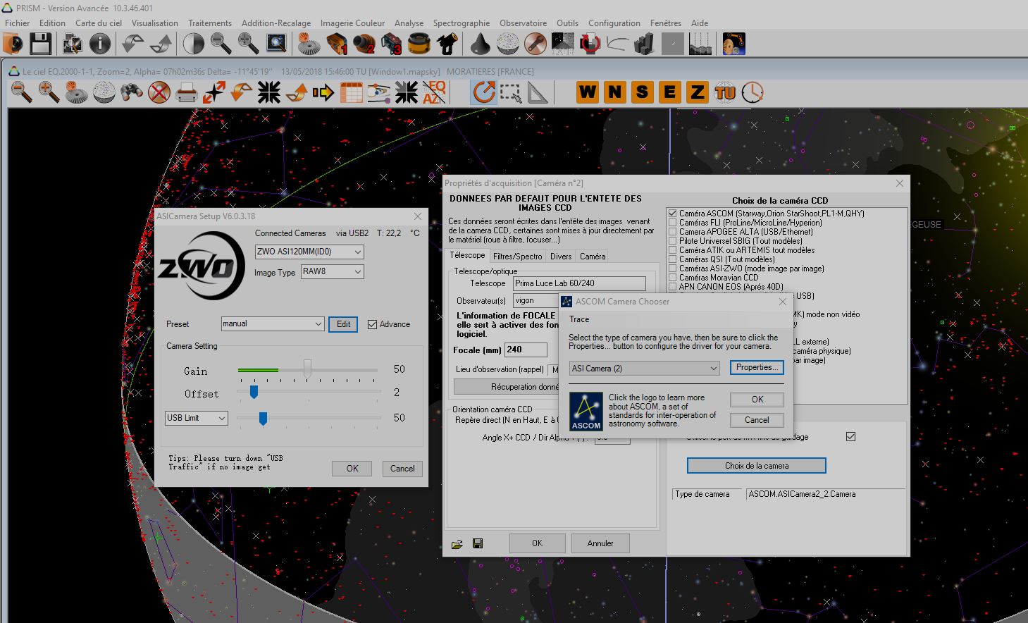

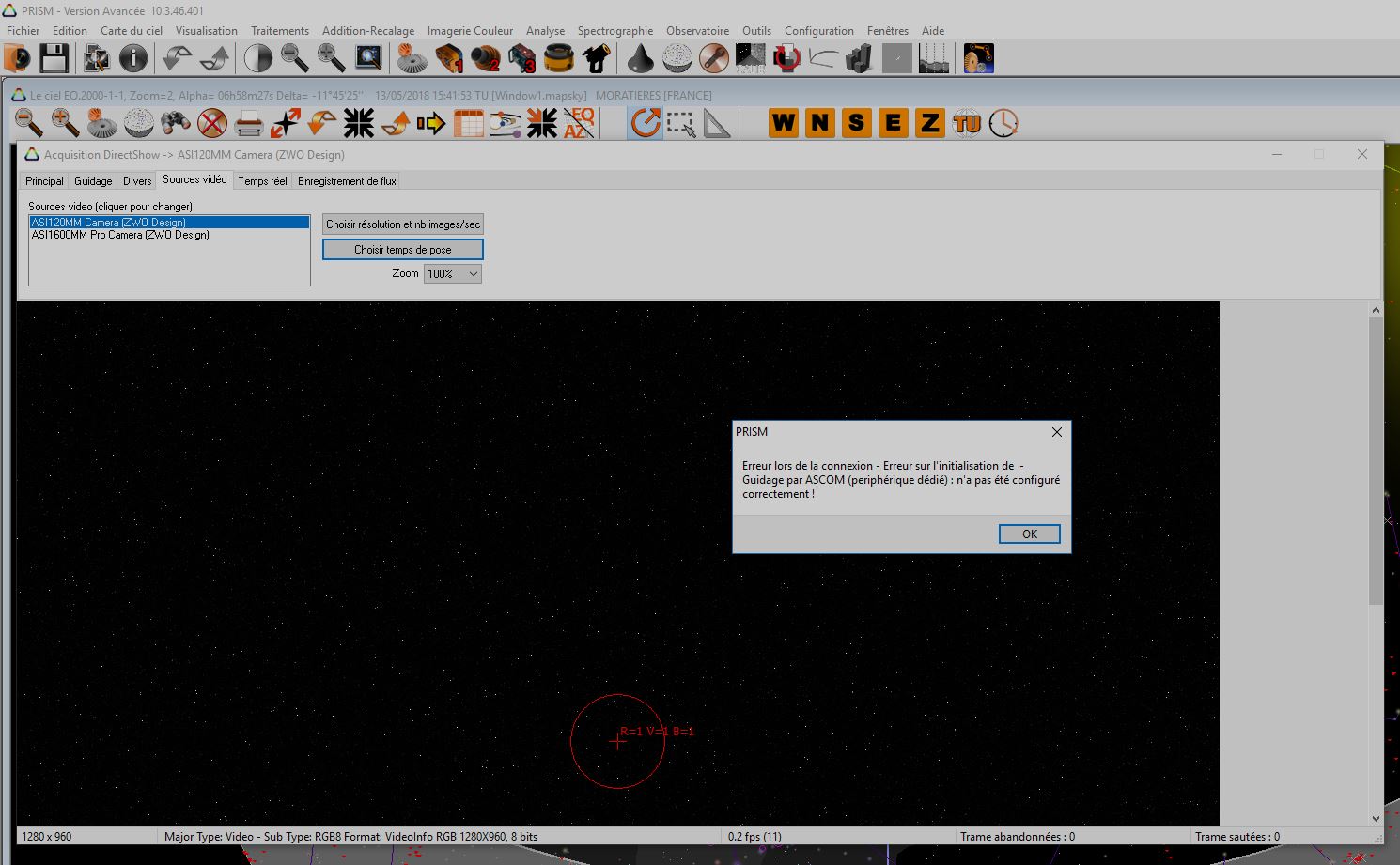

j'ai une camera ASI 120mm dédiée au guidage et déclarée comme caméra Ascom.
elle est paramétrée en tant que tel dans Prism 10 mais un message à la connexion indique un problème
ci après les captures des fenêtres de message et paramétrages de l'ASI 120
que je connecte via observatoire/caméra/Caméra video Directshow avant ou après la demande de connexion au setup ne change rien
l'ASI 120 est connectée au HUB de l'ASI 1600 via un câble USB2 d'excellente qualité; l'ASI 1600 est connectée au PC via le câble USB 3 fournis par ZWO
qu'ai je mal fait ou pas fait?
merci
merci

La configuration en mode directshow n'a absolument rien a avoir avec celle d'une camera CCD/CMOS image par image.
Le message d'erreur a quel moment vient il ?

le message intervient après avoir cliqué pour me connecter au télescope et à ses accessoires
l'ASI 120 est paramétrée en camera ASCOM pour pouvoir l'utiliser en mode Directshow
l'ASI 1600 est paramétrée en mode image par image
Re: erreur sur l'initialisation de guidage par Ascom
ASCOM et directshow sont mutuellement exclusifs, ca ne peut pas marcher comme ca.l'ASI 120 est paramétrée en camera ASCOM pour pouvoir l'utiliser en mode Directshow

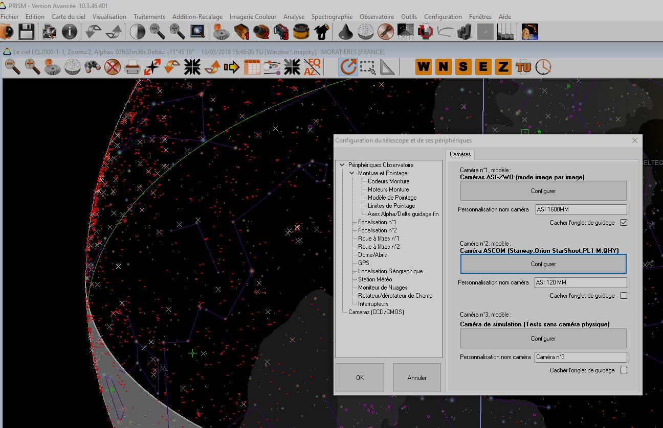

OK
je ne savais pas que c'était exclusif l'un de l'autre
si je pige bien,
je peux utiliser Directshow sans paramétrer l'ASI 120 en mode ascom dans Prism ?
ou
j'utilise l'ASI 120 paramétrée Ascom dans Prism via l'onglet de connexion de la 2ème caméra dans la barre des tâches, l'ASI 1600 étant la 1ère qui est, elle, paramétrée en image par image.
juste?
si je pige bien,
ou
juste?
Salut Eric,
Perso, c'est comme ca que je fait:
"j'utilise l'ASI 120 paramétrée Ascom dans Prism via l'onglet de connexion de la 2ème caméra dans la barre des tâches, l'ASI 1600 étant la 1ère qui est, elle, paramétrée en image par image."
ou les deux en camera natives, ca marche bien chez moi.

je me suis aussi aperçu que j'ai omis de décocher un paramètre "ne pas utiliser les capacité de guidage pulse.." qui forcément bloquait tout
à priori ça fonctionne; comme je ne suis pas chez moi en semaine je n'ai que le week end pour tester tout ça....et fait pas toujours beau!
