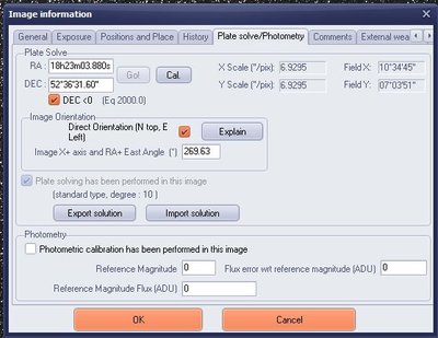

Je joins 3 copies d’écran :
1-entete image directement apres retour de l'info depuis astrometry.net

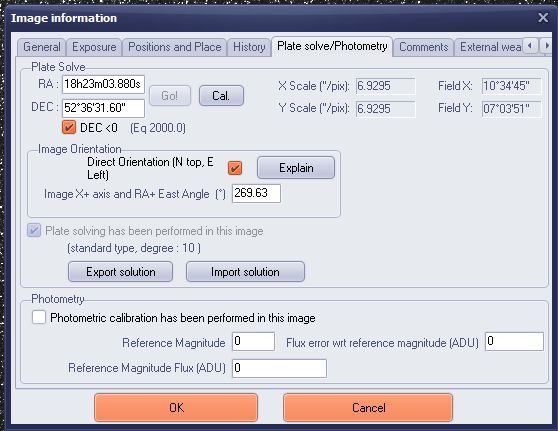

2-entete image apres avoir sauve l'image en .fits et l'avoir reouverte

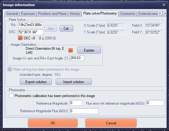

3-entete fits apres avoir sauve l'image en .cpa et l'avoir reouverte
