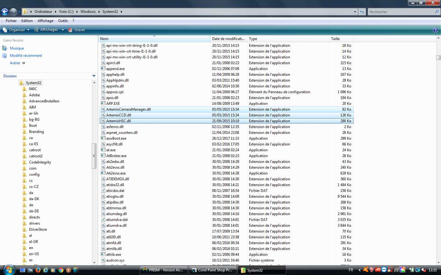

J'ai vérifié la présence des DLL dans \system32. Elles y sont toutes (Copie d'écran 2)

Liste drivers dans \system32
