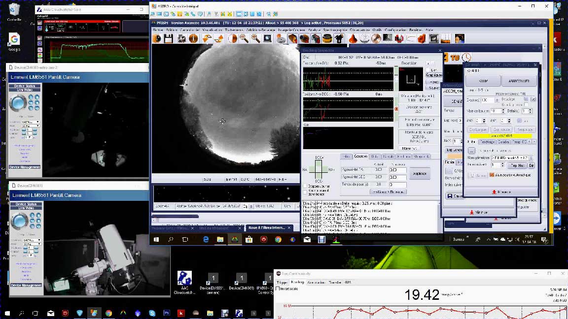

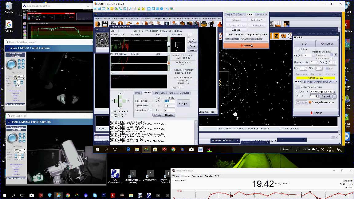

Me revoici, hélas...La nuit passée rebelote et heureusement j'avais suivi ton conseil, enregistrement vidéo et image écran.
Donc après +/- 30 minutes, la photo du Allsky n'est plus disponible avec la croix de fermeture (temps sur la vidéo 31.03min)
et ensuite c'est la camera CCD de guidage qui part en haut et plus moyen de la reprendre, même avec la fonction "replacement" des fenêtres, à la réouverture elle repart en haut.(temps sur la video de 31.19)

allsky photo
allsky photo
ccd guidage
ccd guidage
