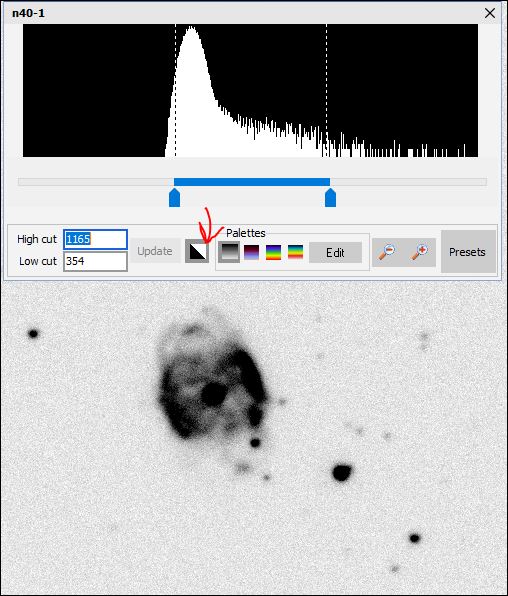

L'image est sur 16 bits et elle s'affiche en 0-255 sur l'ecran
Pour avoir l'image en negatif dans prism, faut inverser les seuils (haut et bas) dans la visu.

Merci Cyril, mais il y a un malentendu....
Je veux une image en négatif qui doit être enregistrée sur disque.... donc pas en visualisation.
Maintenant, et entre temps j'ai trouvé une solution.
Pour info:
1) GetMinMax : pour trouver le max
2) Mult img -1
3) Offset img Valmax
